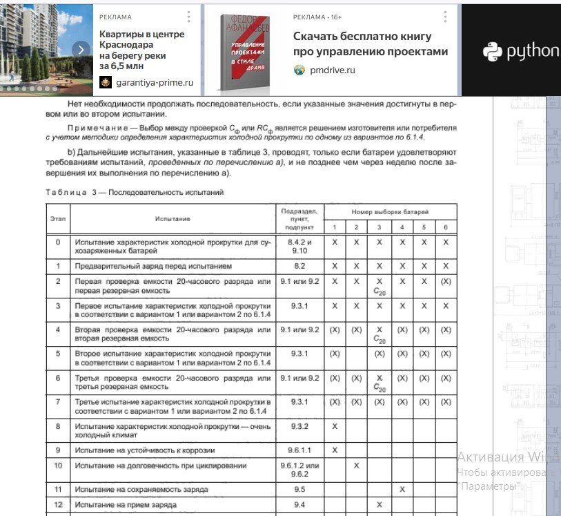

7 минут назад, Aleksszlat сказал:
Так прописные истины кто прописал, на Дроме/ЭТ ?
Профессоры и производственники прописывают это в стандартах.
Или опять тебе ссылку давать, замороженный?)
3 минуты назад, krufel сказал:
"Размороженный", так приведи стандарт, снизойди ...
ГОСТ Р 53165-2020
https://files.stroyinf.ru/Index/744/74404.htm
...Ток ты через месяц ее опять попросишь)))
И на тот случай, чтобы не ссылался на то, что он российский, что только наши им пользуются .
IEC 60095-1(2018) и есть его первоисточник, а наш его полная копия, за исключением русских букафф)
Изменено пользователем krufel
28 минут назад, krufel сказал:
ГОСТ Р 53165-2020

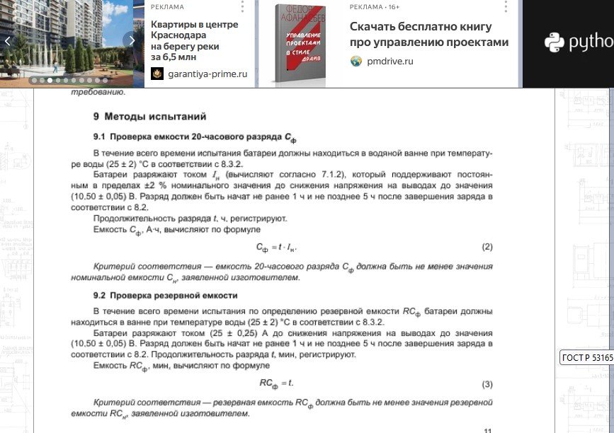

16В стандартные есть, +0,5В(16,5В), не вижу, мож лупу взять ?
Или в другом месте зарыто ?
У тебя кроме деменции альцгеймер вдобавок?)
Никак Василий упоминал про 16,5 в связи с Акомом. Нет?
24 минуты назад, Aleksszlat сказал:
16,5В зарыты во втором этапе, где величина зарядного напряжения НЕ ограничивается...так и написано "Без ограничения"
1 час назад, UrAnMoR сказал:
Если заряжать двухэтапным, то да второй этап - без ограничения напряжения, но тогда ток на этом этапе равен Iн, а не 5*Iн, как для первого этапа, где Iн это 0,05С , как при разряде. То есть это 3А для 60Ач. Но он длится всего четыре часа.
Бранимир использует повышенное напряжение тоже на втором этапе(дозаряде) от 16в, но с малыми токами максимум 0,02С с периодическим перемешиванием до 0,03С для недопущения существенной потери воды. В этом вся фишка восстановления, годная тем более для АКБ без пробок.
Но как и сам он говорит, труп восстановить невозможно. Его методом взбадривают ещё живчиков, избавляясь от застарелой сульфатации.
19 минут назад, Aleksszlat сказал:
Aleksszlat в предыдущем посте вы выложили таблицу и спросили где в ней спрятаны 16,5В...
в своем ответе я процитировал эту же таблицу и ответил где...
при чем здесь вторая таблица?
krufel я знаком с методом Бранимира и хоть не практикую его в силу множества причин, но слежу за его практическим осуществлением другими на эт...
17 минут назад, UrAnMoR сказал:
krufel  всё описал, но при этом нет флагштока 16,5В. ...
Кто его "поставил" - ни кто не "сознаётся" ....
RS не исключаю, возможно, и было у Акома, но видать как стали массово ложиться АКБ, быстро убрали ...
25 минут назад, Aleksszlat сказал:
точное значение 16,5 не является каким то святым или магическим...
какие то АКБ можно на этот рубеж вывести, какие то не удается...
но обсуждать этот рубеж кмк имеет смысл разве что в контексте обсуждения всего алгоритма заряда той или иной АКБ...
и ещё, все таки имеет смысл при этом аргументировать цель вывода АКБ на рубеж напряжений выше 16В...
Отмазу всегда можно придумать быстро и походу)
И ничего, что ГОСТ заряжает так, мы сами с усами.
И что даже в одноэтапном при 16в ток заряда для 60-ки равен 3*5=15А, вот там бурлеж то идёт.
Без ограничения может и до 17-18 скакнуть. И это ГОСТ, кот.некоторым не указ.
У Бранимира первый этап, как для гибрида, 14,4-14,8в до минимума тока и только потом от 16 двумя амперами. Куда уж бережной.
А вон бережковцы свои НОЗы выкручивают по максимуму и минимум скептиков. Вектор не успевает продавать)
