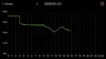

 Зимой для EFB  можно и 4 программу, если пользуетесь машиной регулярно, то механическое перемешивание способствует устранению стратификации, а  на 2 программе у вас плотность в верху будет недостаточной даже при регулярном подзаряде. И полезно иметь индикацию напряжения на выводах батареи.  Самое оптимальное решение ВМ2 в связке со смартфоном очень информативно получается , утром можно посмотреть какое НРЦ (условно конечно без отключения бортовой сети)  и если оно ниже 12,4 в то пора подкормить батарейку, а если выше 12,6В , то можно не предпринимать ничего.  У приложения ВМ2 минималистский интерфейс, но телефон просигналит что достигнут предел, после которого батарею необходимо взбодрить.   И цена вполне съедобная около 800-1200р  Батарею скромно кушает всего 1,8-2 ма  это 2-3% от потребления сигнализации. У меня Бл1204 с доработками, а если есть ВМ2 то и вольтметр не нужен.

Тоже хранит информацию за несколько дней и рисует графики колебания в динамике? Тоже показывает просадку напряжения при запуске двигателя?
