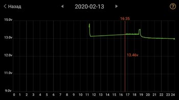

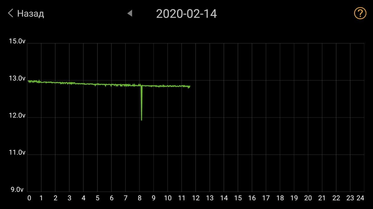

 Возвращаясь к основной теме  - неделю тестирую Вымпел 56,  но он пока особо не обрадовал, посаженную в хлам батарейку так и не зарядил, и пока жду результата по тому ,насколько корректно он работает в режиме хранения после окончания 8 этапа  . В  отличие от привычных ЗУ его схема индикации питается от заряжаемой батареи, и после окончания заряда потребляет примерно 0,1 А.  вот за ночь батарея заряжена и светится 8, напряжение на выводах батареи медленно снижается  в 9.00 было 12.995 в  сейчас через 3 часа 12.883 в.  А Вattery Monitor 2 уже показывает 12,83 в  хочу дождаться включится ли подзарядка  и когда.1734346688_WhatsAppImage2020-02-14at12_39_25.thumb.jpeg.61cf9f01d14f1856ed64e27f20c03915.jpeg1798509766_WhatsAppImage2020-02-14at12_37_40.thumb.jpeg.a070fc730c755d9e2a201375026ef3e2.jpeg

 По логу надо пояснить.  начало 13.02  в 111 часов  подключил полностью заряженную батарею, так же простоявшую ночью подключенной к Вымпелу, но тем не менее  ЗУ всё же решило подержать её на 2 этапе -десульфатации. почти до 19 часов , потом кратко ,буквально несколько минут заряда и переход на 8 т.е окончание заряда 8 это буферный режим -как написано в мануале поддержание аккумулятора в заряженном состоянии.   на верхнем  логе  2020-02-14 монотонное снижение напряжения с 12.99 в в 0 часов и до 12.84 через 12 часов. Фактически более точным прибором измеренное напряжение 12.874 вольта при этом ВМ2 показывал 12.85в
 Выбросы на логе не понятного происхождения, скорее всего из-за нарушения контакта поскольку болтовогосоединения не делал а крокодилы при шевелении проводов возможно  имеют нарушение контакта вилок ВМ2.  Попробую чуть нагрузить батарейку, чтобы ускорить снижение и посмотреть на реакцию вымпела на снижение напряжения ниже 12.65 в.   Порогом включения подпитки пр ВМ2  является 12.75  вольта, и ток резко возрастает до 1.2 ампер ,достигло напряжения на выводах 12,78 в и подпитка батареи отключается.  Так что мои опасения были напрасны.  Режим вполне разумный .  Кстати Эксайд  рекомендовал будить батареи в период хранения при падении НРЦ до 12.65 в  током 0,2С в течение 30 минут.

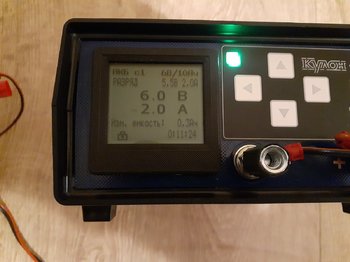

У меня есть новости .Получил очередную новинку от ООО "Новые технологии "
Функционал ЗУ очень достойный .Примерно через неделю опубликую  первый коротенький видео обзор .Нужно время на изучение и тестирование .
Опа. Судя по информации на дисплее идёт разряд, присутствует индикатор светодиодный, кнопки управления (не крутилки). Похоже перед нами замена легендарному Кулон-912!
8 минут назад, SLASH_518 сказал:
Не замена а как бы копия. Отсутствует WiFi .Кнопки сенсорные с звуковым сопровождением .
Изменено пользователем VEKTOR
Ну вот. Все таки я 912 брал из-за возможности удалённого контроля, удобно мониторить состояние, ибо обслуживание частенько растягивается на несколько дней...
3 минуты назад, SLASH_518 сказал:
Зато у новинки цена будет намного привлекательней .И предположу что это ЗУ будет "убийцей" Вымпела 55 .
