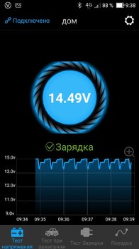

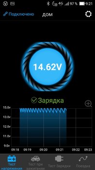

11 часов назад, vvkrus сказал:
Если в параллель подцепить нагрузку (лампочку) ампера на 2, процесс зарядки в нормальном режиме пойдет веселее. Прибор накидывает к зарядному току эти 2А. Разряд до 13,4В идет быстро и импульсы следуют чаще.
Это контрольно тренировочный цикл(КТЦ) заменяет десульфатацию при 16в. И заменяет полный разряд заряд. Как производитель заявляет можно дополнительно до трёх ампер давать. Но сам не пробывал не знаю эффективно это или нет.
Заряжал Автоэлектрикой Т-1051 АКБ Delta DTM 1207
06.07.2020 в 13:39, vvkrus сказал:
Интересно. Но судя по графикам. Это не законченный заряд. Интересно в конце посмотреть на нормальном режиме заряда график заряда после 8-12часов. Посмотреть как у него реализован режим хранения. А то от журнала автодело тест не показан так же конец заряда режим хранения не дошло там.

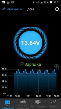

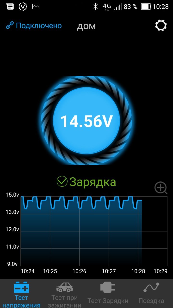

Пауза удлиняется до нескольких минут.
Собственно так и идет поддержка аккума в заряженном состоянии.
1.Саморазряд до 13,6В.
2.Импульс тока  с ростом напряжения до 14,6.
3.Сброс тока (0,5 сек наверное)
4. Опять импульс тока с ростом до 15,3
5. Саморазряд до 13,6В.
Сила тока его длительность адаптируются к состоянию батареи.
Завтра буду заряжать 7-ку -выложу
Хорошо. А в конце заряда после 8 часов простоя интересно какая плотность электролита и напряжение разомкнутой цепи. В вашей версии чем хорошо тумблером, что там точно выставлены конечное напряжение. Сейчас в новой версии я так думаю точно не поставишь вольтаж крутилкой...

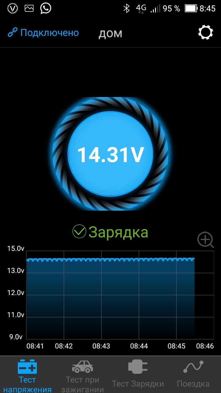

Режим хранения Топла 75
Зарядка на ускоренном режиме.
Включаю после стандартной зарядки для перемешивания электролита
НРЦ после 12ч отстоя-12,84V, плотность 1,26-1,27
2 часа назад, vvkrus сказал:
плотность 1,26-1,27
Толи не зарядилось толи не перемешалось .
думаю 2-е
Просто зарядка подкидывает ток до 16,1В очень быстро и кипение получается короткое и не интенсивное.
Процесс должен быть долгий по времени, а я всего 12 ч подержал в этом режиме.
