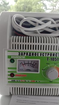

Я такой на днях взял. Проверим как работает. А по плотности ареометры погрешность большую имеют,так как Китай шлёпает. ГОСТ сейчас отсутствует как раньше.

Всем привет!
     В зарядке хранение построено на подаче импульсов тока (АКБ 75 Ач СА/СА - 7-8А, мерил клещами) до напряжения 15,3-15,4В (кипения нет вообще), далее подача тока прекращается, падение напряжения до 13,6В и так далее. Чем дольше держишь на "хранении", тем дольше паузы между импульсами.
А импульсы частые, это в режиме ускоренного заряда. В нем напряжение поднимается до 16,3В и опускается только до 14,2В, поэтому и частые импульсы.
       Пробовали заряжать Тюмень стандарт 60 Ач (гибридная) и увидели интересную вещь. Батарея заряжена, паузы между импульсами по 3 минуты, а напряжение в пике всего 14,8В, при нем начинается очень легкое кипение. Как будто зарядка отслеживает начало появления пузырьков и прекращает подачу тока.
   Еще попробовали реанимацию.
  В этом режиме идет подача тока 0,17А (зарядка работает как источник тока). Напряжение при реанимации AGM  7 Ач ( батарейки были из ББП практически мертвые) доходило до 30В (я так понимаю в зависимости от проводимости). Далее плавно опускалось. Когда напряжение опускалось до 14В мы включали на стандартный режим. Так делать советовал разработчик зарядки. Несколько штук ожили, правда емкость набирали только батареи из DTM серии. Она у китайцев  в топе. Воду доливали перед зарядкой.
Я  звонил производителю перед тем как купить и после того как купил. К сожалению, менеджеры из отдела продаж вразумительно объяснить как работает зарядка не смогли и я вышел собственно на человека из КБ, если можно так выразится. Вот с ним было интересно пообщаться. Жаль, что он там уже не работает.
Я так понимаю, что с продажами у них все нормально, и инструкцию с внятным описанием они похоже никогда не сделают.
