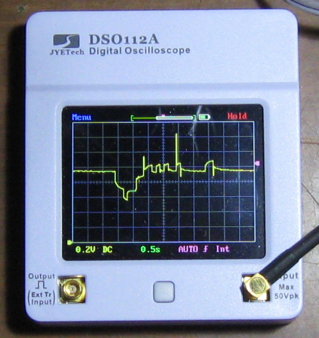

https://www.drive2.ru/l/6222682/  такое собрал. Хотя ссылка не совсем в тему. Очень полезно что разряжает.
Разряжал заряжал Рокетс - ну вообще чОтко все(но старый и видно что емкость упала). Наши аккумы не так выражено заряжаются по этапам. особенно конец зарядки до 16Вольт. Это про АКОМ. И кстати НРЦ напряжение на следующий день было 13,2В. На авто то же наблюдалось что он держит повышенное напряжение после стоянки.

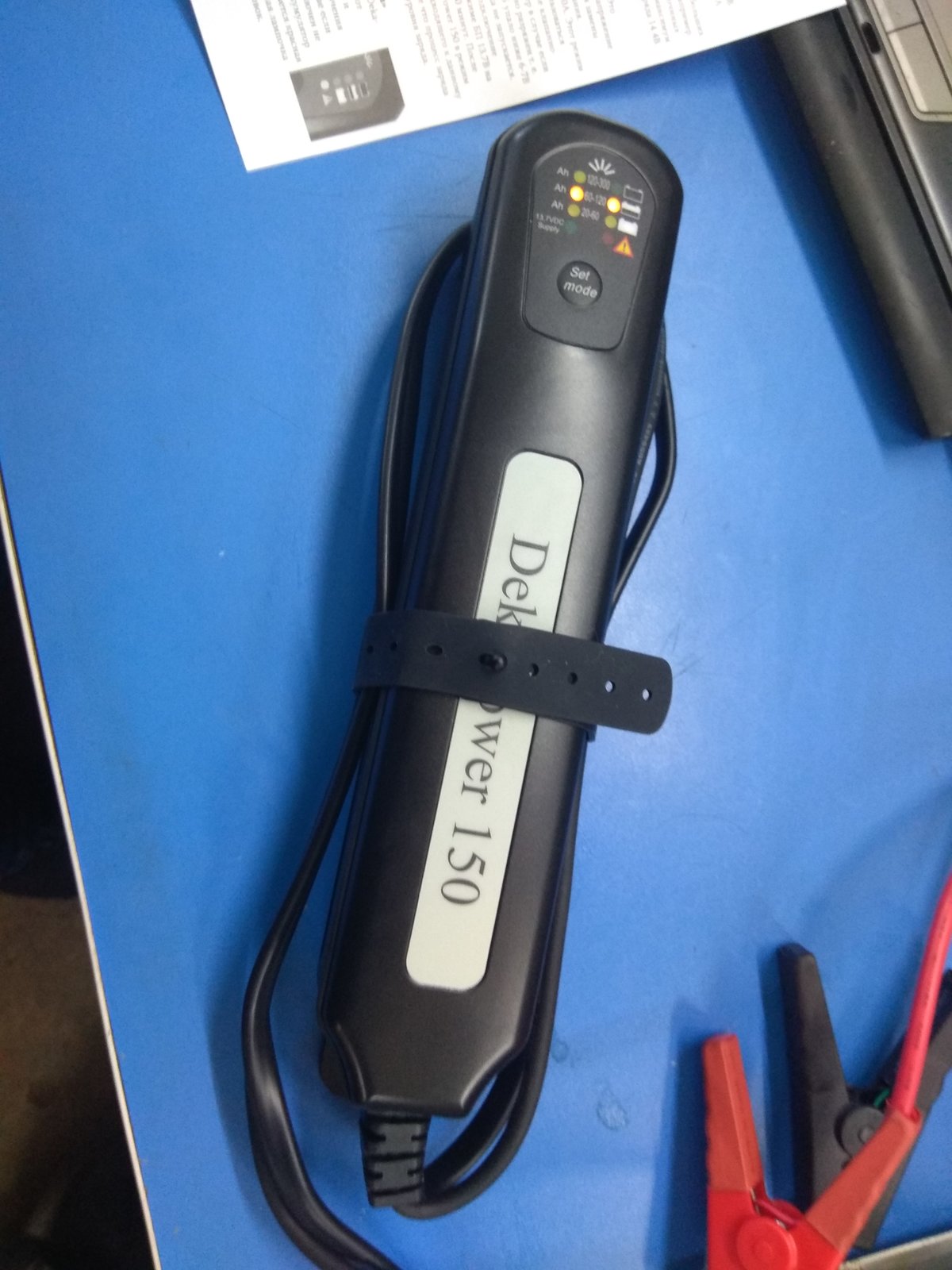

 Поставщики прислали на пробу линейку зарядных устройств Deka Power  20,30,40,60,70,110  и 150  соответственно 2,3,4,6,7 ,11 и 15 ампер.  Deka это шведы,   может кто сталкивался?    В тех данных по аналогии с СТЕК  , но судя по режимам выбор только по ёмкости батареи ,а напряжение на уровне 14.4 вольта. и режим блока питания на 13.7 вольта. Т.е. похоже таким зарядником только АGM  и GEL  батареи полноценно можно заряжать, а для Кальциевых 14,4 вольта это не обеспечит зарядку?  Комплекты с проводами для установки на машину и с проводами для подключения с крокодилами, для подключения к снятой с машины батареи.  Внешний вид солидный,  про Китай нигде не упоминается, но смутило одна фраза на упаковке .  Так то Deka   известный шведский брэнд, разные  подогреватели  для авто.
Денкисан, это клон Эксайда 12/3 и 12/7. На самом деле на моем таком девайсу напруга для обычных наливных скачет до 15,5 вольт.
Дэка - америкосы Ист-Пэнн.

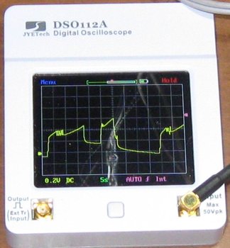

 В мануале ссылаются на изготовителя - Швеция   www.smpower.se   Зарапортовался,  насчёт Defa и Deka,  Давно на МИМС не бывал,   Взял в "морге"  Exide  60 ач  480 а ССА (EN) c  утра заряжается  , напряжение уже 14.90 в  ,но пока показывает заряженность наполовину.  Глянул осциллографом форму тока,   интересная кривая,   по клещам примерно 0,8 ампера. IMG_20190408_163135.thumb.jpg.aaf1be62b44483efa08be5c4cb0dcdd7.jpg
Денкисан, у меня сейчас стоит Аком 65 Азия под клоном этого зарядника уже пять часов. Напруга с 13,5 выросла до 15,5в, ток по клещам упал с 4 до 1А.
