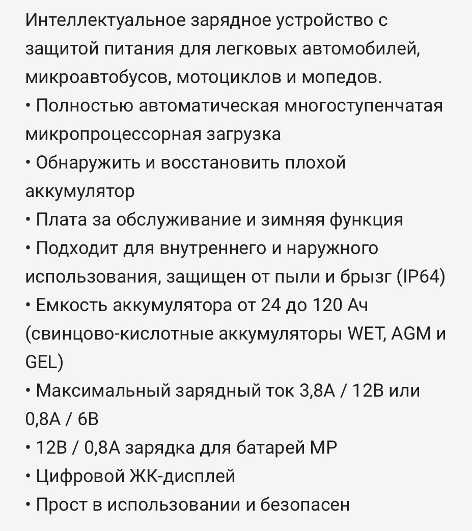

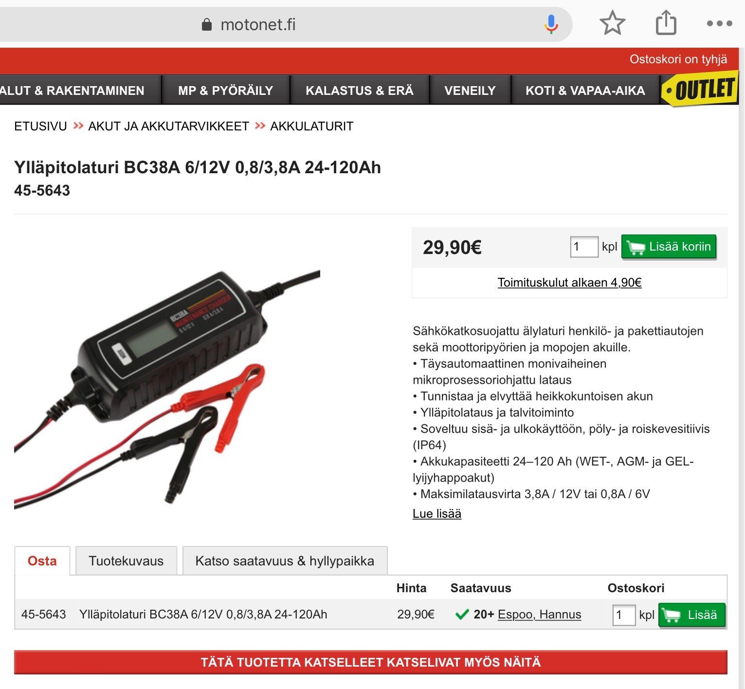

Спецы подскажите пожалуйста, подойдёт ли такое устройство  для  зарядки прямо на авто, не слабое?  Цель : профилактическая зарядка  не снимая аккумулятора.
Изменено пользователем Крюк
Крюк , в качестве "подзарядного", оно же "гаражный выпрямитель", для компенсации недозаряда, может подойти. Но не факт, что дозарядит на 100%. Особенно если одна из целей - достичь перемешивания электролита в EFB, чтобы предотвратить коррозию и сульфатацию снизу пластин весь год и замерзание верхнего слоя зимой, то не факт. Нужно тестировать именно это ЗУ на эту тему, или хотя бы знать, до каких напряжений заряжает, по какому критерию завершает заряд, каким образом осуществляет режим хранения.
То есть хрень и подзаряжать  на месте не получится, придётся снимать и заряжать устройством помощнее?
