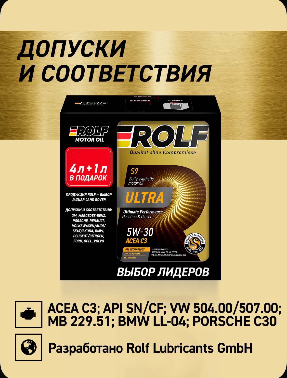

4 часа назад, Szap26 сказал:
5) Режимы эксплуатации город 70%, горы Кавказ 15%, трасса 15%
6) Планируемый интервал смены масла 6-7 тысяч
Лично мое мнение: при такой эксплуатации я бы масло менял через 5 тыс.км. и не более. Посмотри Руководство по эксплуатации, там японцы должны рекомендацию написать про смену масла в городских условиях эксплуатации.
Вот посмотри на это масло для твоей местности:
