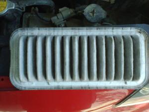

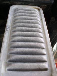

Фильтр воздушный TSN 9.1.500 после пробега 10 000 км. Двигатель 1kr-fe. Внешне одинаково грязный с обеих сторон. Особенность таких моделей фильтров? Fortech FA-095 как то так же грязно визуально выглядит с обеих сторон. :pardon:
Особенность дешевых и тонких таких фильтров. Попробуй оргинальный или Mahle, вот они со стороны забора воздуха грязнее намного. А после такого сомнения в качестве фильтрации дешевыми фильтрами.

Вчера , на машине сестры, менял воздушный фильтр TSN 91498 пробежавший около 10 т.км.
Со стороны подачи воздуха он был очень пыльным, и при постукавании пальцем прилично пылил.
С обратной стороны (выход) был довольно таки чистым и ни капли не пылил
Это говорит о чем-нибудь?
@dimonpit, хорошо фильтрует, либо "затыкает" впуск... Машина ездила нормально? Не было тупости при трогании/на низах?
А вообще когда верх белый это нормально, у меня так же и на toyota и на Nitto он серет к тысячам 20ти наверное - но до этого лучше не доводить...
С обратной стороны (выход) был довольно таки чистым и ни капли не пылил Это говорит о чем-нибудь?
О хорошем барьере для пыли. Такая же история с пропитанными - вход как из помойки, а выход - как не стоял на авто.
Ну и сестры притензий к динамике не было.
Не скажу, что верх был идеально белый, но и не совсем уж серый
ПыСЫ: получается что все-таки "могут" наши иногда (хотя понятно что более точный ответ даст только анализ)
Изменено пользователем dimonpit
