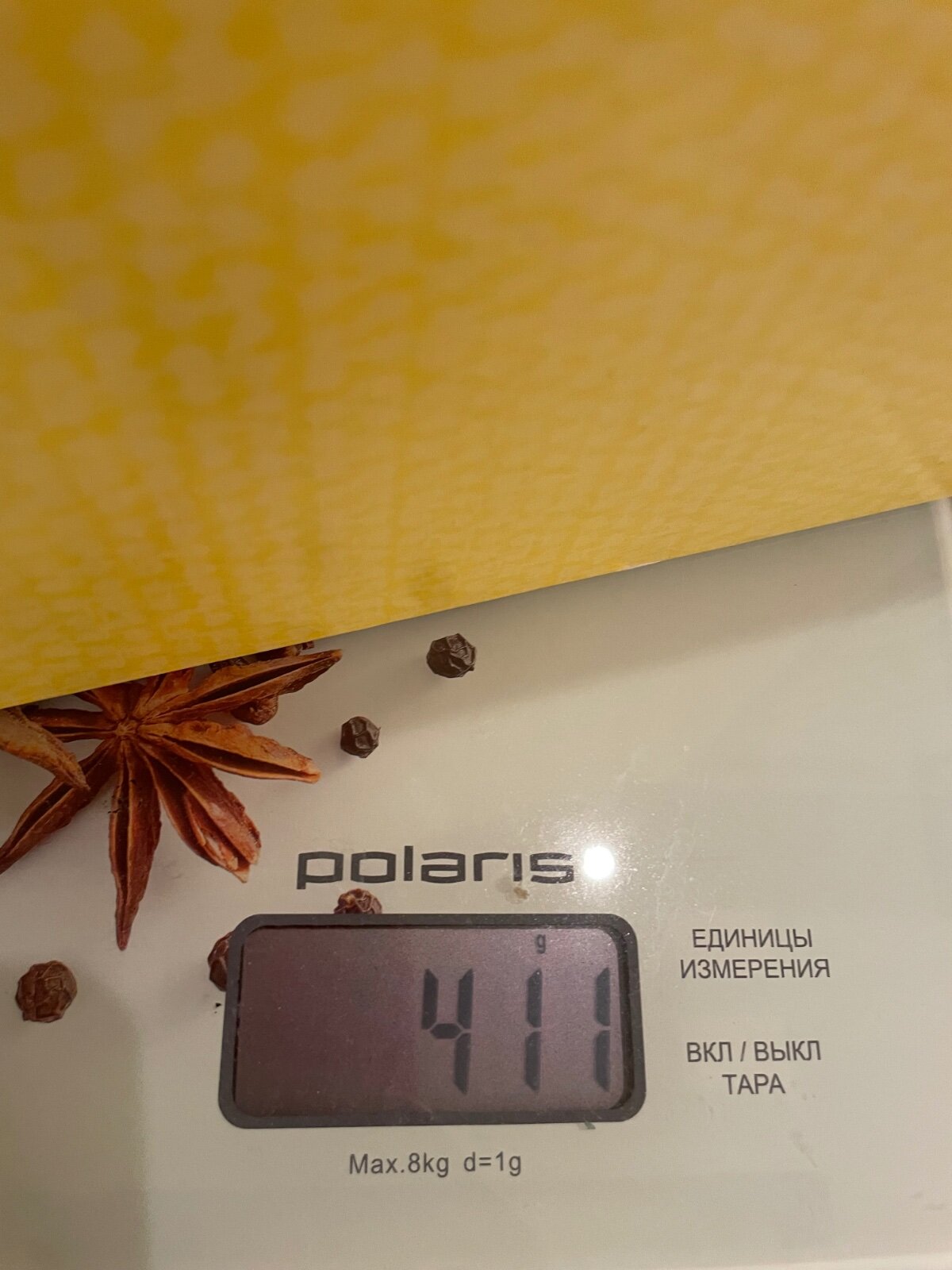

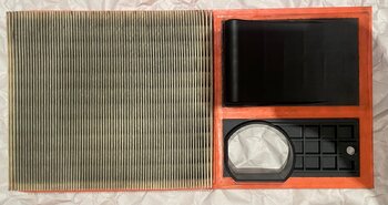

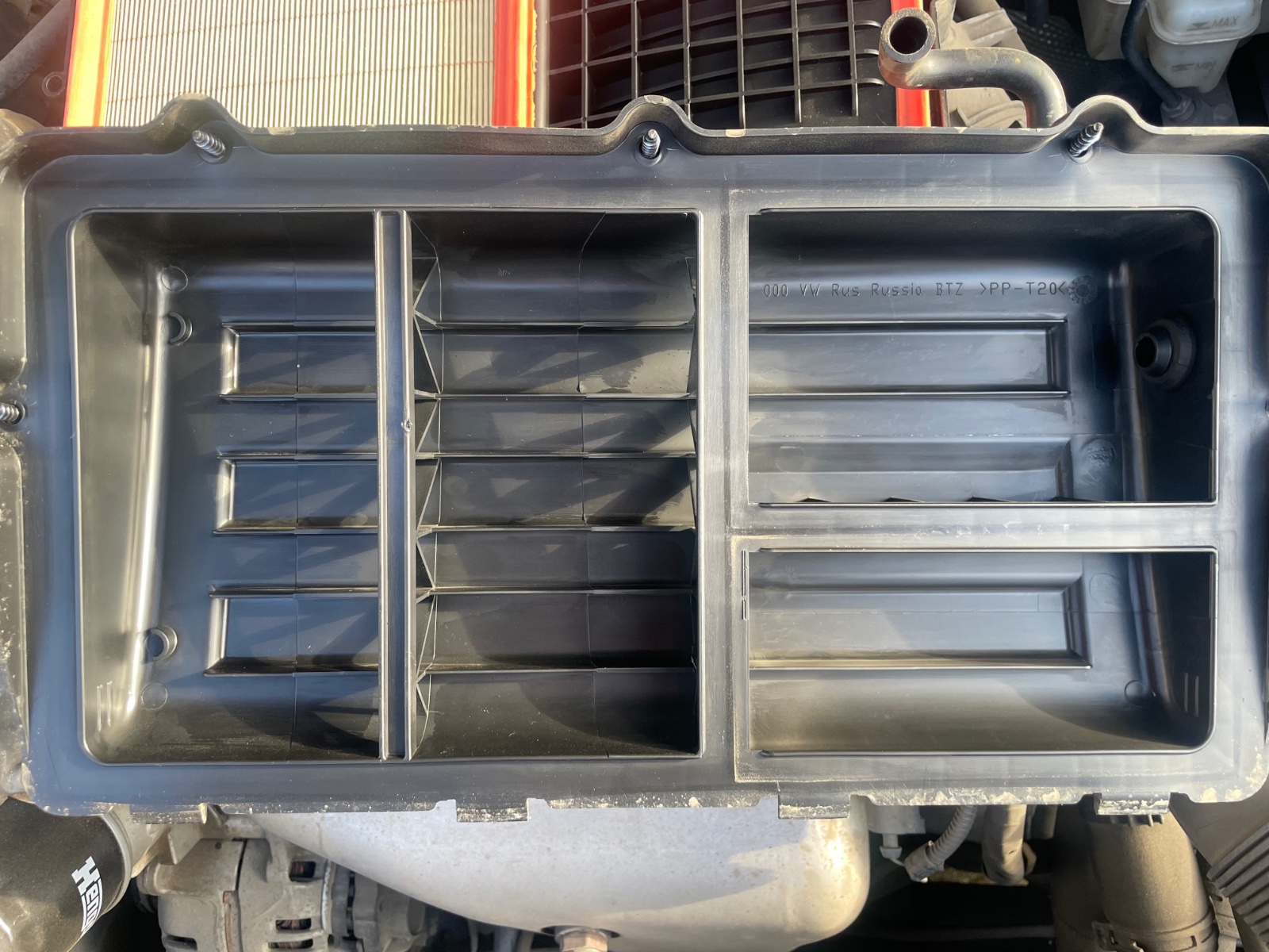

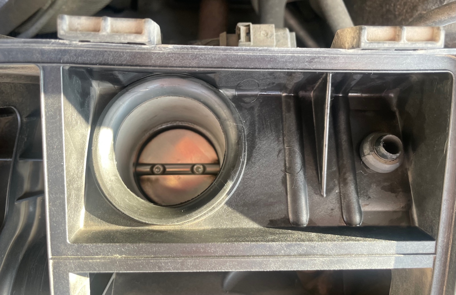

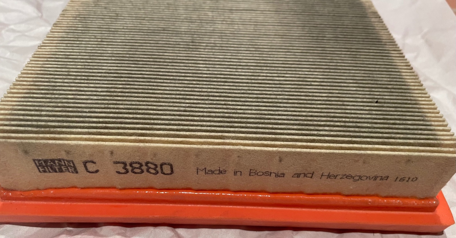

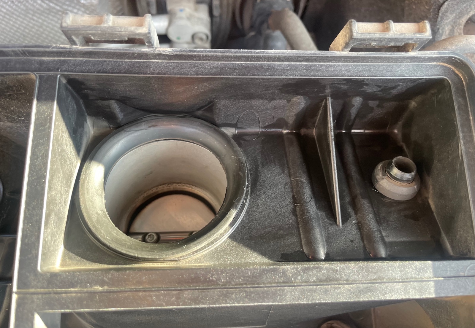

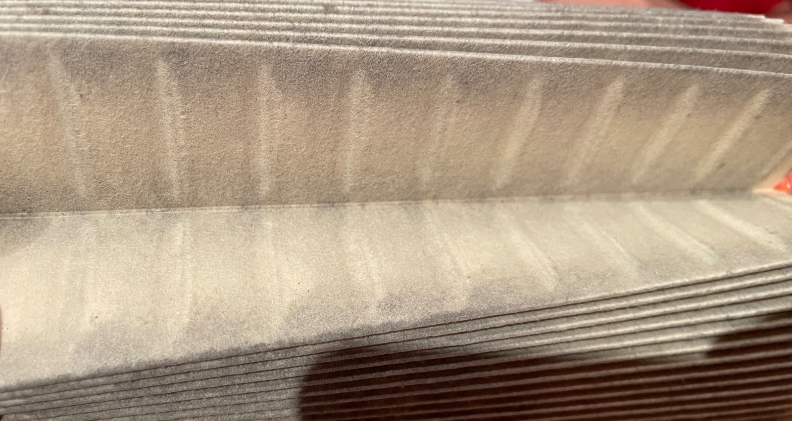

Заменил сегодня воздушный фильтр. MANN C 3880 2016 года выпуска отработал чуть больше 14000 км, из которых 10650 км городской эксплуатации и 3500 км трассового режима.
IMG_7302.thumb.jpeg.b8652c63f6d8f3c9df8961bc1a7f6f15.jpegIMG_7312.thumb.jpeg.b4fef58cbc7ded883e33f587596e29d1.jpeg
Несколько лет назад у меня был подобный опыт - в целом все плюс-минус получилось так же, судя по внешнему виду отработавшего изделия:
- по запыленности еще есть запас;

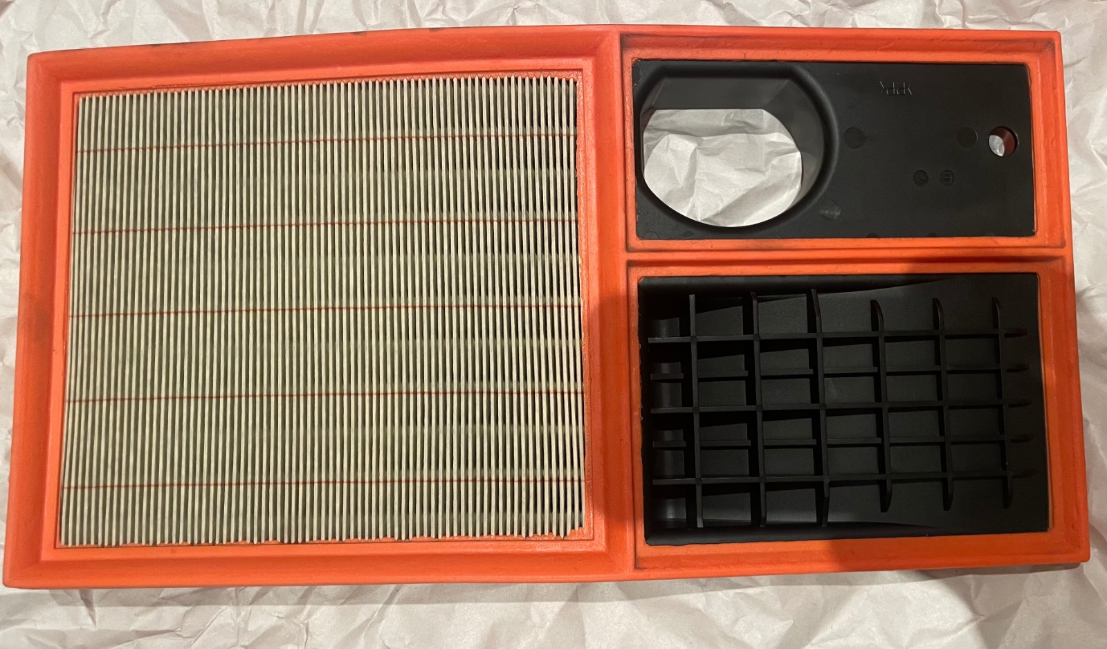

IMG_7309.thumb.jpeg.c68b09d0522d82a47141e34ea3a11f46.jpegIMG_7310.thumb.jpeg.ab07e42fe98111c00510e881f6f3d60b.jpeg

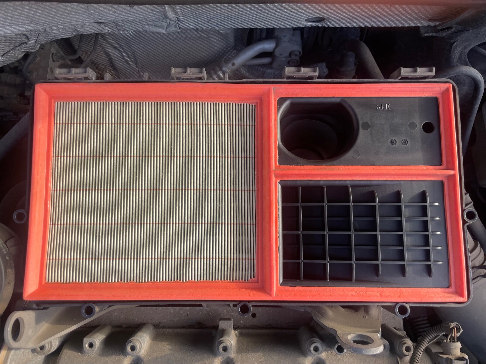

- уплотнитель хорошо защитил посадочное место, но грязь есть и на входе в дроссель, и немного пыли видно на верхней крышке короба, хотя это копилось годами;

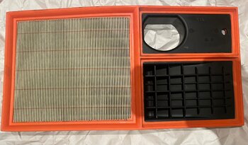

IMG_7300.thumb.jpeg.45811970c4d9e411a392618596e15c4f.jpegIMG_7305.thumb.jpeg.44e9082045ffc15d5165c44855e8571f.jpeg

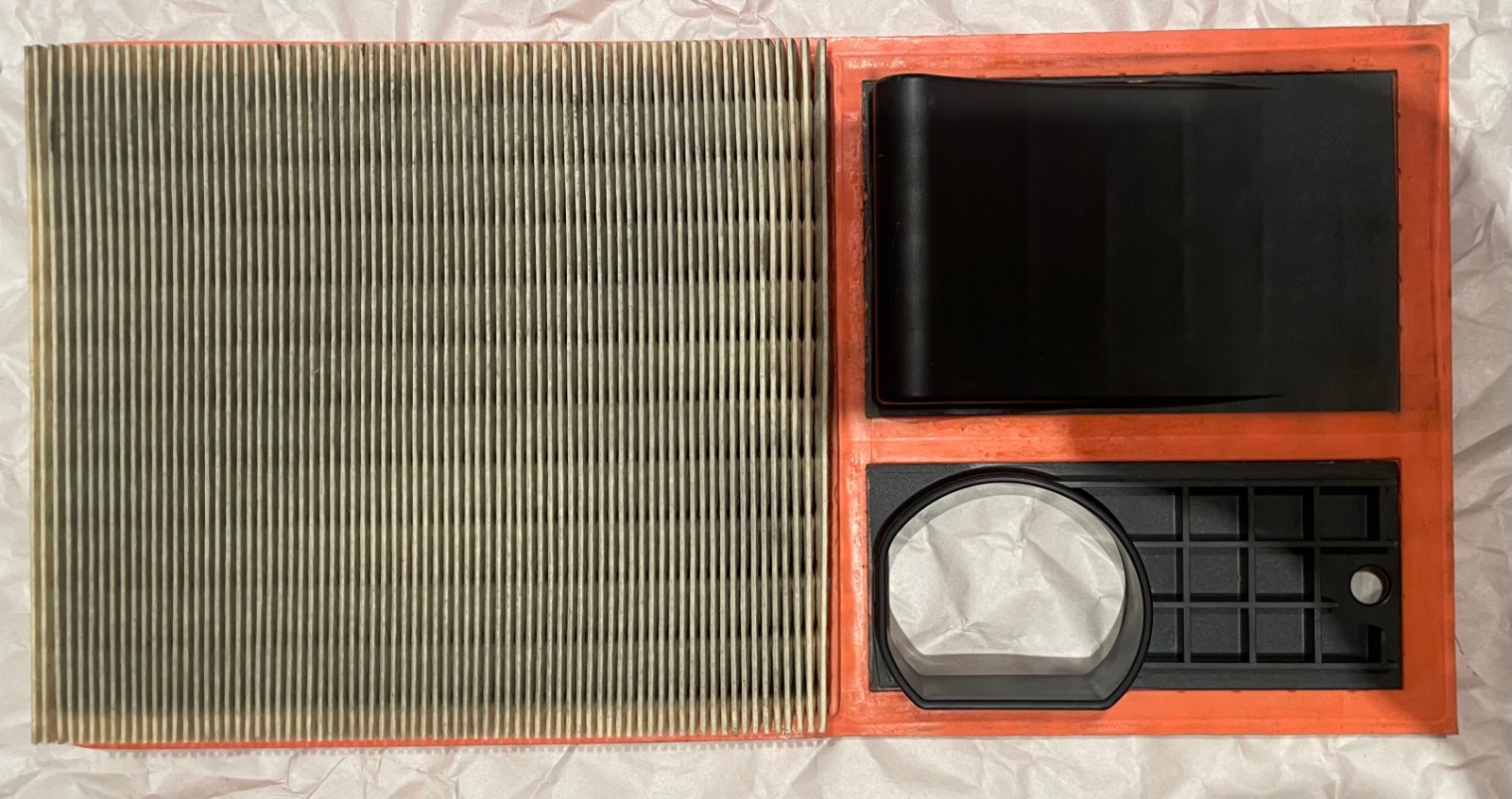

- по весу прибавилось 10 грамм, что в моей практике происходит впервые, но тут есть оговорка: новый MANN взвешивал тот, который сегодня занял свое рабочее место - в коробке вышло 401 г против 411 г у отработавшего, при этом складок у старого 76 шт. (у боснийского С3880 их бывает 76-77 шт.);
- фильтрующий материал стал жестковатым, что я ранее отмечал у BIG GB-8001, так что претензий к BIG у меня нет: видимо, это результат долговременной работы (фильтр стоял 2 года);
- крайняя гофра со стороны забора воздуха грязная, как прошлый раз, что логично, т.к. на нее первым делом все летит с дороги.
На смену установлен такой же боснийский MANN, выпущенный в 2018 году. С новым фильтром немного улучшилась тяга и при сбросе газа пропали периодические подергивания, что наблюдается постоянно в подобной ситуации.
P.S. Запасы МАННов закончились - на следующую замену приготовлен BIG GB-8001.
Изменено пользователем Dimmy

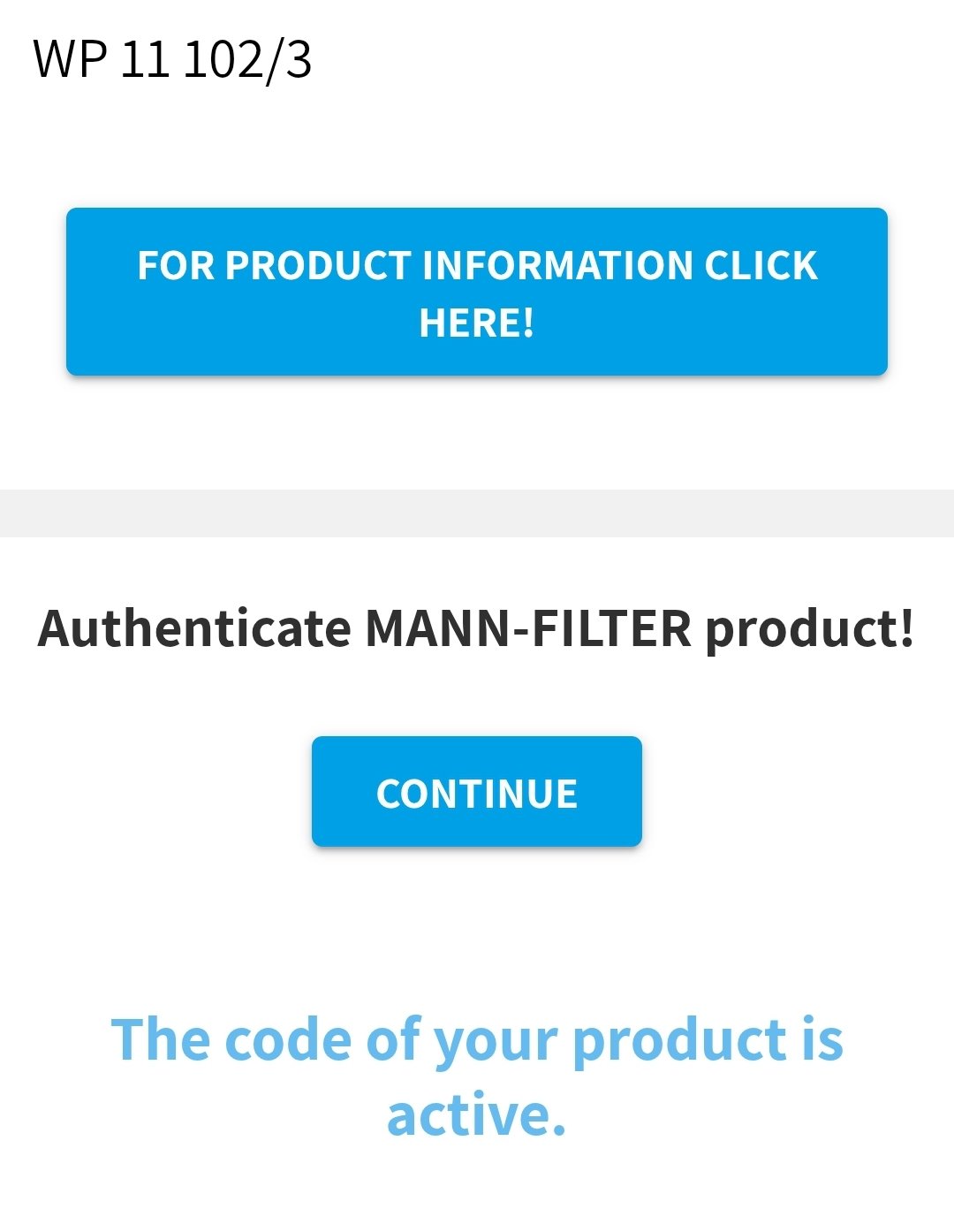

Новая упаковка у Mann или это другой рынок?
Фильтр сделан в Германии и там добавили для проверки qr код.
Также цвет более яркий и фильтр белой краской изображён.
всякие QR-коды, спецнаклейки и прочая "проверка оригинальности и подлинности" - удел папуастран.
1 час назад, Legion777 сказал:
Ну тут сложно сказать, а товар приехал с европейского склада.
Вот такой дизайн вижу первый раз.
Да и фильтр сделан в Германии.
Кстати и масляные фильтры тоже мент упаковку.
