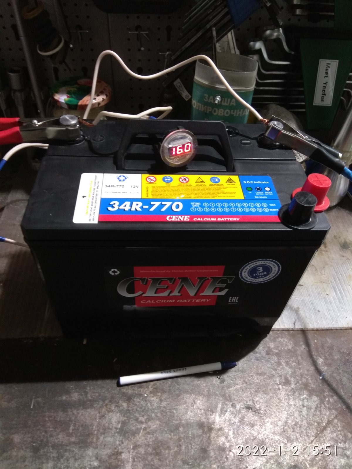

Прикупил CENE,размер 242-175-175 производство май 21г, проверили в магазине 12.6в под нагрузкой 200ам 10.2в на 5 секунде .Дома поставил на зарядку, хавает амперы хорошо.Купил в автомотиве цена 6800
Булькает тихонько, доведу до 16.3 в. Схавал уже 10а/ч за 6 часов заряда.
