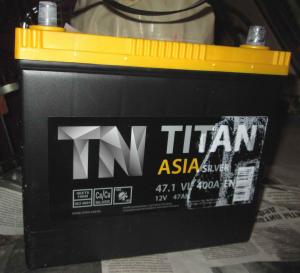

У меня Титан Азия 47 А\ч. В эксплуатации 1 год 1 мес.
Заряжаю зимой пару раз в месяц, летом раз в 3 мес. У меня магнитола является индикатором - начинает выключаться при заводке. Значит напряжение на клеммах АКБ 12,3 - 12,4 в. Ставлю на подзарядку на ночь Рассветом-2 на автомате.
В НГ праздники ездила 3 дня жена - посадила АКБ. Утром не завелся. Занес домой - подзарядил. Потом на ночь в гараже поставил на зарядку. Обошлось вроде.
Плотность в банках на заряженном 1,27 - 1,28. Пробки - это плюс... :)

Я нашёл, что сжирало заряд на Титане моём.
Решил померить ток , с откл. сигналкой - 15 мА, с включенной (и закрытыми сигналкой дверями) - 20 мА.
Включил клавишу питания магнитолы (у меня она запитана напрямую с аккума через предохранитель и выключатель), и вот оно - 650 мА. Это при выключенной магнитоле. Т.е. у магнитолы только гаснут дисплей и прочие огни , а сама она продолжает потреблять. Выключатель этот я не всегда отключал. Сейчас буду отключать... :)
Да, есть такое. Это недостаток схемотехники. В стэнбае выходной каскад усилителя полностью не отключается, а находится в режиме смещения, с протеканием тока.
Было такое у меня на Тойоте, пока не заменил родную "балалайку".
