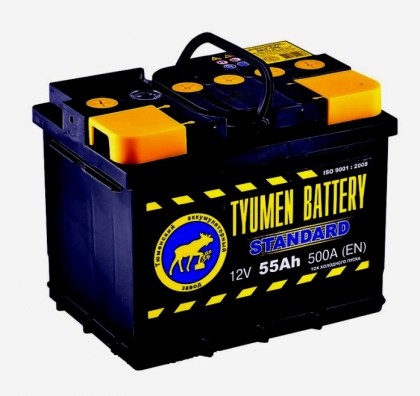

Продолжительный опыт использования АКБ Тюмень стандарт
@Продвинутый, это на том твоем тестовом АКБ?
@Павел-АКБ, Приобрел вчера такую емкостью 50 А/ч.  АКБ обслуживаемый,но в пробках присутствуют отверстия ниже резьбовой части,и в верхней крышке справа и слева тоже присутствуют отверстия - я так понимаю это для газовыделения? Правильно ли я понимаю - во время подзарядки крышки не обязательно откручивать,т.к. присутствует эта система?
Не обязательно. Ведь на машине АКБ тоже заряжается, мы же пробки при этом не откручиваем.
Но тем не менее желательно все же открутить. Дело нескольких секунд, просто вывернуть пробки, можно даже не убирать их с заливных отверстий, просто расслабить. Особенно если заряжаешь при постоянной силе тока.
я сейчас постоянкой заряжаю только до 14.4-5 В. Дальше уже постоянкой получается ненужное кипячение. Добиваю импульсами 14.8В пока ток до 0 не упадет.
Почитал отзывы про эти АКБ - большей частью положительные! Отрицательные это скорее всего неправильная эксплуатация! Большинство покупая батарею хотят чтоб она ходила 4-5 лет чтоб вообще под капот не заглядывать - но так не бывает.
Да,на нем.В остальном претензий нет,но при осмотре в глазок банок с фонариком обнаружилось что на верхнем ребре отр. пластин появились отломы .Раньше их не было,так как осматриваю раз в месяц.
Абсолютно верно! Хоть кто-то это понимает :)
Какая там неправильная эксплуатация?Все параметры постоянно контролируются,бортнапряжение в норме,пробки как новые,не потеет,уровень эл-лита практически не уменьшается,корпус поддерживается в идеальной чистоте.Плотность понижена искусственно для лета до 1,25.Вода проверенная.Что интересно,положительные (коричневые) пластины в порядке,хотя обычно они быстрее разрушаются.И этот процесс начался с началом лета,то есть в жаркую погоду.Зимой пластины были как новые.

Я купил тюмень премиум 77ач.
Плотность при +40 градусах ~1.305   +40 - потому что заряжаю на теплом газовом котле, так лучше электропроводность и под действием конвекции перемешивается электролит.
А вот вид пробок меня напрягает. Что это?
Сейчас стоит на добивке , и по моим ощущениям этот аккум проще других из тех что у меня были довести до газовыделения. Пузырится даже с ЗУСом сорокинским.
Аккум стоял дома  после той добивки до сегодняшнего дня. Звонил водила говорит аккум мой совсем не крутит почти вези новый поставим. Ну думаю надо проверить на сколько он там сел за 5 месяцев простоя. Меряю напругу а там 9.8 вольт!!!!! Вскрываю банки , 2 из них сухие, WTF подумал я. Надо что то делать , долил электролита 1,28 поставил в зарядку, аккум принял 4,5ач и стал в добивку с длинными паузами.
Кто сталкивался с самоуничтожением аккумулятора?
Изменено пользователем fonserg
За 5 месяцев до 9,8 Вольт? И две сухие банки? И это все после обычного простоя без эксплуатации? Очень интересно....
Именно так! Сам не понимаю как такое могло случиться. Долил электролита 800мл на 2 банки.
А корпус АКБ целый вообще? может трещина где то? ну не может столько електролита даже за полгода деться в никуда!
Тоже сначала подумал что пробой, посмотрел на доски где акб стоял , никаких признаков утечки  :unknw:
понаблюдайте сейчас после доливки!
Этим и занимаюсь, плотность осела в банках до 1,15  - измерял через час после заливки и подзарядки. Заливал ойлрайт 1.29
