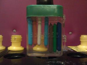

Померил плотность - 1,25 сейчас. Буду еще гонять ночку.
Спустя 4 часа плотность так и осталась 1,25 в каждой банке. Еще заряжать? Судя по описанию электролита на сайте АКБ плотность должна быть 1,27.
UPD.

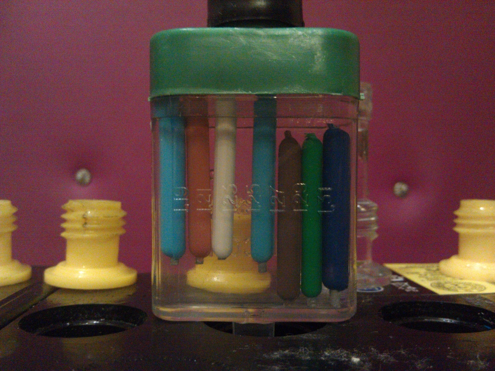

Взял второй ареометр. =) Может быть я неправильно понимаю шкалу на том, что с несколькими поплавками? По одному плотность по всех банках 1,28-1,29, а по другому - 1,25.
Изменено пользователем asand3r
@asand3r, мне кажется доверия больше с одним поплавком:) Все, можешь эксплуатировать аккум.
@asand3r, мне кажется доверия больше с одним поплавком :) Все, можешь эксплуатировать аккум.
Да, мне он тоже больше нравится. По показаниям тем более. )) Спасибо.
Хотя, с другой стороны, хотелось бы знать наверняка... Аккум новый, можно было бы поменять его, пока есть шанс.
ЗУ ведь до сих пор показывает, что отдает 2А.
Вряд ли примут, оснований для возврата нет.
Хм... ОК, куплю тогда третий ареометр. ) 1,28-1,29 нормальная плотность? Не стоит ли мне её водичкой дистиллированной разбавить до 1,27?
Если для северных широт ,то не стоит,для зимы самое оно.В центральных можно до 1,27-1,28 понизить.

Широты центральные, Подмосковье. Купил еще один ареометр - во всех банках показывает 1,27. =) В крайней у плюса - 1,28.

Купите литр электролита Ойлрайт и на нем проверьте какой ареометр врет.Сейчас ареометры такие,что проверять нужно на эталонном злектролите.
