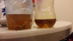

Решил залить Nord ради интереса, испытать так сказать на себе настоящее "мифическое" ПАО с эстерами :) Заказано было 6 литров(4+1+1), все свежие - декабрь 16-го года, январь и февраль 17-го. Перед заливкой проверил в морозилке(-25..-30), в сравнении с предыдущим моим маслом Total NFC 5w-30. Похоже по прежнему в норде ПАО и эстеры, т.к. оно не помутнело в морозилке в отличии от тоталя. Пока только 200 км проехал, посмотрим как оно себя проявит. Машина Volvo 2.4 атмосферный, залил все 6 литров, на доливку не брал, движок масло не ест, надеюсь и это не уйдёт. Немного страшновато лить масло малоизвестного бренда, но любопытство взяло вверх :) На фото после морозилки слева Total NFC 5w-30 справа в меньшем обьёме Nord.

@andrey.a, да таким легким способом можно проверить как честность завода, так и честность NGN :) Это может сделать каждый у себя дома, и правильно делаете - контролируйте его сами.
Ах да забыл, ну и честность лаб. анализов и размещенной информации на Ойл Клубе тоже проверяете... :)
Хочу ещё поджарить на ложке и total и nord, никогда не делал, но прям интересно :) Правда не все считают этот метод показательным.
на прожарочных тестах очень много масел нормальных покажут остатки, это больше незавершенный тест на зольность, где не промыты углеродные остатки, нежели тест на отложения. Все масла проходят тесты на депозиты, в том числе и те которые на ложках и в колбах показывают отложения. Сожги яшницу или картошку, тоже покажет отложения, значит это нельзя есть... примерно так получается.
