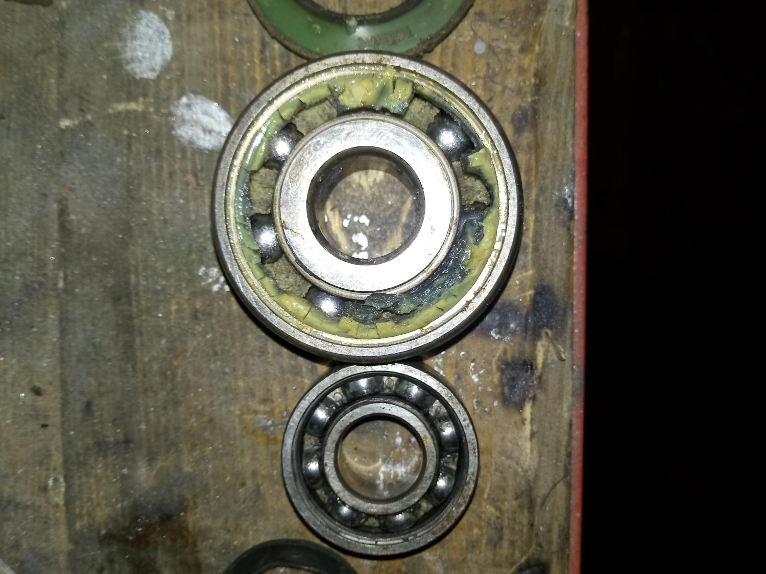

Снял неделю назад ролик ,смазанный в октябре
Я бы тоже снял, посмотреть как там Слипкот на полимочевине, но у нас ещё зима, холодно. Неохота на руки дуть... :) Смазку тоже, кстати, менял в октябре.
Гдето выкладывал фотки:post-36568-0-10728800-1521308556_thumb.jpgpost-36568-0-37079300-1521308600_thumb.jpg.Смазка заводская. Причина переборки гены щётки, подшипники не менялись и не смазывались.На пробеге 810000.Работали нормально!?
Пост предыдущей переборки:post-36568-0-71487200-1521308834_thumb.png.Почти 290000 т.к.Годовой на грузовике 100-130.как то так)

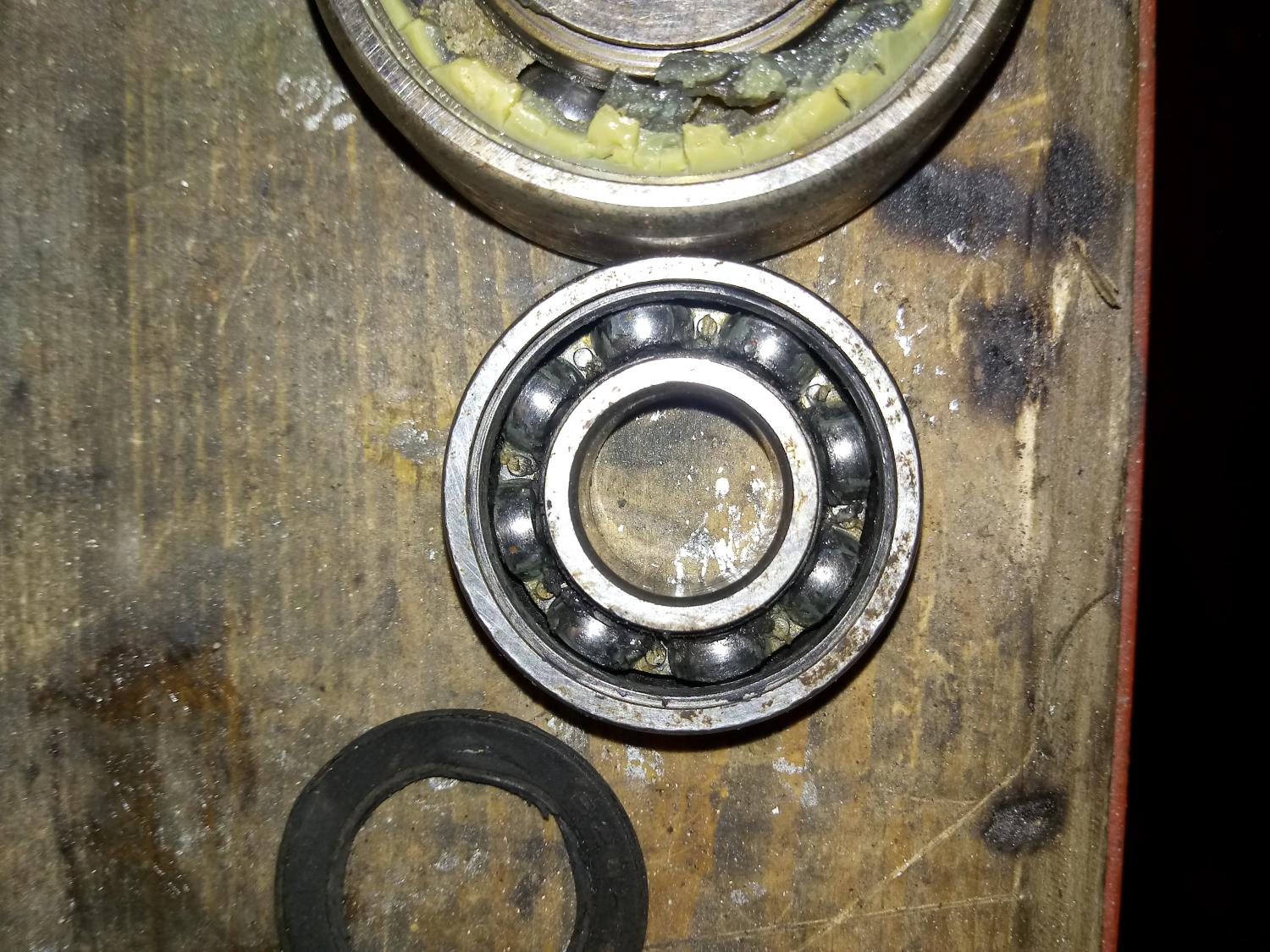

В ролик привода вспомогательных агрегатов запрессовал новый подшипник IMG_3549.JPG
Смазку оставил заводскую.
Результат через неделю использования.
Один в один то что видел на skf через пару тысяч пробега. Потом пересмазал на urethin e2, из хулиганских побуждений.
