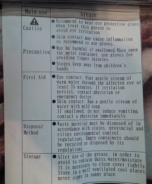

Пришла смазка ента. Коробочка и интонации есть к ней  ) кто вот скрины
