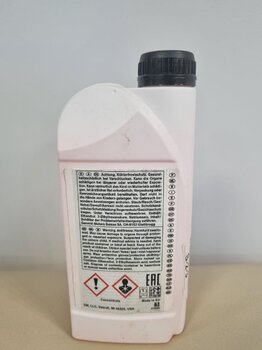

В таком виде получен на офисе
IMG-20250903-WA0000.thumb.jpg.674538a54d9a4e8eda2e732cbbaf673e.jpgIMG-20250903-WA0001.thumb.jpg.c2ed8a5a82bd628ff7afdff09eaccde2.jpgIMG-20250903-WA0002.thumb.jpg.673906807f3f3d57b2d51bdd79268d7c.jpg
В таком виде приехал в лабу
IMG-20251008-WA0004.thumb.jpg.7b2e70cb280e9d0c7faee6d581cd6c38.jpgIMG-20251008-WA0002.thumb.jpg.ae28c66b4b3a04d3b90031fb75ba9a3d.jpg

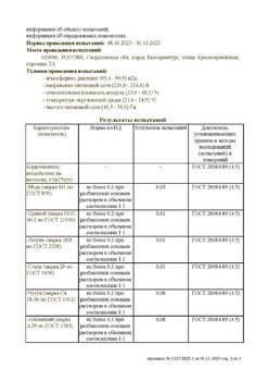

И протокол
A-110-page-001.thumb.jpg.9974e1c5205ee14895550bb597cd439e.jpgA-110-page-002.thumb.jpg.a514c9307dc11229eb45a4aa19c16f66.jpgA-110-page-003.thumb.jpg.bc41117049acf45140e518497a7df321.jpg
Тест на сайте.
https://lk.uraltest.ru/pdf/dd320506-9de4-4184-b423-a02ae4742c1f

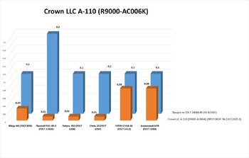

И итог на графике
По итогам. Шёл к успеху, но не фартануло (явно скачки, как у LLCшников).
Хотели сделать что-то уровня Toyota SLLC, но не вышло.
Я понимаю, если бы тихо 'выпиливали' чугун, как Nissan, но по алюминию показатель, как у LLCшника дешёвого.

1.    Конечно, это неплохо, что A-110 показал хорошие результаты и прошёл нормативы по ГОСТу, но приведенные цифры не идеальны и нам их недостаточно - поэтому попробуем разобраться, как такое могло произойти.
2.    Пластины чугуна, стали и алюминия на приведенном фото – изначально доведены до невменяемого состояния. А именно имеют явные признаки коррозии, очевидно полученные в предыдущих тестах.
Метод 28084, равно как и D1384, требует, чтобы пластины были обработаны механически по всей поверхности. На наш взгляд, пластины не были обработаны должным образом, и соответственно:
а) во впадинах могли оставаться продукты коррозии, полученные ранее.
б) во впадинах не образована защитная пленка, поскольку ингибитор должен контактировать с поверхностью металла, а не со старой шубой из не пойми чего.
Для сравнения, как выглядят пластины после наших испытаний фосфатника:
https://disk.yandex.ru/i/wv-ibk-bzlZSeg
3.    «Сталь = 0,01, Чугун = 0,08»
Что сталь (легированное железо), что чугун (малолегированное или просто закаленное железо) – это всё равно железо. Если есть коррозия чугуна, должна быть и коррозия стали. Чугун, конечно, менее стойкий, но все же их результаты должны коррелироваться и не могут иметь настолько широкий диапазон расхождений.
Подобные несовместимые значения указывают на некорректность результатов и ошибки, допущенные в процессе исследования.
Ингибитор либо работает с железом, образуя покрытие, либо нет.
4.    Внешне пластины не сильно изменились до и после испытания (а может, даже выглядят после лучше, чем до), а коррозия, обычно, видна сразу. Пример:
https://disk.yandex.ru/i/cVESDmPDbuVpWA
5.    Методика оценки коррозии по ГОСТ для концентрата и готового продукта значительно отличается. Это все равно не объясняет результатов в 0,08, но так сравнивать показатели не корректно, подход должен быть един.
6.    Выбор лаборатории не комментируем, но, ради справедливости, планируем провести дополнительный ре-тест в лабораториях НИИК или ЯМЗ для свежих независимых результатов и на нормальных пластинах.
7.    По поводу «кривых этикеток». Дефекты упаковки случаются на любом производстве. Проблема с «пузырями» на этикетках действительно усилилась в связи с нестабильностью качества материалов у поставщиков после 2022 года (пленка, клей), которое мы в отличие от качества химкомпонентов антифризов напрямую контролировать не можем, т.к. получаем уже готовые этикетки от типографии. Проведена соответствующая работа с поставщиками и сейчас эта проблема уже практически решена. Если даже эксцессы встречаются – мы с ними оперативно боремся, нам не всё равно. В антифризе всё должно быть прекрасно. В любом случае, никакого влияния на качество жидкости внешность канистры и этикетки не оказывает.
8.    По поводу «блогера». Если постоянно упоминаемый @Barmaley «проплаченный блогер» – это Антон Воронков, то он сам изъявил желание посетить наше предприятие два года назад и не получил за это ни копейки. Не видим причин не предоставлять такую возможность популярным каналам, тем более что масла мы не производим и оценивать его деятельность в этой сфере не считаем для себя корректным. При этом мы открыты и для коммерческого сотрудничества по всем стоящим предложениям, ничего плохого в честной рекламе хорошего продукта нет.

Barmaley А что по поводу пластин, они (чер мет) ведь в самом деле поедены очаговой коррозией на фото До, не могло ли это повлиять на разброс?
8 минут назад, yorker сказал:
Меряют то после.
Barmaley
Имелось ввиду пункт 2 комментария CS:
фото ниже из анализа Тойота SLLC После, мне одному кажется или они грубым зерном наждачкой немного трут и 'сойдет'. Есть же кислота (раств. ржавчины), чуть нанес и потом смыл спиртом изопропиловым, и металл чистый и тереть не надо.
