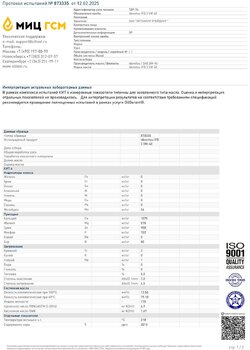

Idemitsu IFG 3 5W-40 API SP свежее
Idemitsu IFG 3 5W-40 API SP свежее за анализ спасибо официальному импортеру ООО "Скай Норд".
Образец на анализ отправлял официальный импортер.
Idemitsu IFG 3 5W-40 API SP MIC 1.jpgIdemitsu IFG 3 5W-40 API SP MIC 2.jpgIdemitsu IFG 3 5W-40 API SP 1.jpgIdemitsu IFG 3 5W-40 API SP 2.jpg
Масло заявлено как: API SP.
Артикулы коды для заказа в интернет магазине:
TII10105845 - IDEMITSU IFG3 5W-40 SP, 1L
TII10105841 - IDEMITSU IFG3 5W-40 SP, 4L
Пакет присадок какой то Afton Hitec. ENOC на нем же делает Mazda Original Oil 5W-30, Idemitsu IFG 3 5W-30 API SP.
В целом все номрально по параметрам, температура застывания только низковата. Но до -30С - нормально все должно быть. Без запаса, если использовать в Сибири зимой и встрять в ночной мороз -35С...
И добавить нечего. Типичное азитское, только SP.
Почему они температуру вспышки делают в закрытом тигле? у них нет функции в открытом?
По незнанию видимо, лаба умеет делать, и открытый, и закрытый тигель. Просто заказывающий анализ, не вкусе часто, что лучше делать открытый тигель. :)

нужен ноак.
п.с. типичный илсак с большим количеством загустителя
Как-то странно, масло более густое, а температура замерзания лучше чем у вчерашнего анализа их же 5w30, на таком же пакете. И температура вспышки такая же, хотя по идее должна быть лучше.
Лаба косячит?
Изменено пользователем mixanix
4 часа назад, And сказал:
типичный илсак
Откуда там илсаку взяться с вязкостью 5в40
1 час назад, Olejik сказал:
Ну были такие жижи с 40ой вязкостью и пакетом чисто илсачьим на анализах. Они как раз обычно просто sp обзывались без остального особо.
По пакету имелось в виду наверное.
Температура застывания такой параметр просто, чуть что изменишь и получишь другой пурпоинт.
Обычный азиатский 5w40 API SP без ILSAC. Помните TCL Zero Line 5w-40, Autobacs 5w-40, Profix 5w-40, Techno Power 5W-40 итд.
