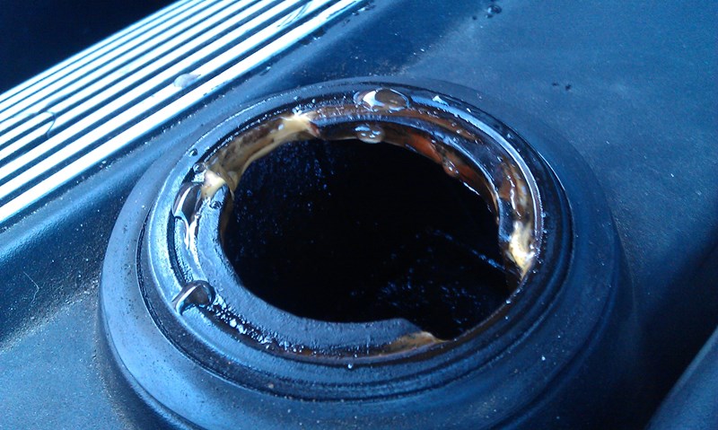

22 января 201412 г @klass1c, грязно! авто масло берет? расход примерно литр от замены до замены. Беда началась после того как клапана загнуло
22 января 201412 г Дефектовку мотора делали после того как загнуло клапана? или просто поменяли голову и все?

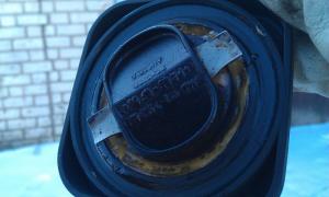

22 января 201412 г на горловине явно присутствовали капли конденсата (машина часто простаивала в гараже) кто-нибудь сталкивался с похожим белым налетом? Зимой эта "сметана" периодически присутствует, даже после городских пробегов в 10 км. Судя по крышке МЗГ, надежда, что ДВС не до конца "уделан", у меня сохраняется Изменено 22 января 201412 г пользователем Sour
22 января 201412 г Дефектовку мотора делали после того как загнуло клапана? или просто поменяли голову и все? у меня на холостых загнуло, направляющие не сломало. Сделали дешево и сердито, заменили только клапана и маслосъемные колпачки. Шаманить двиг надо, а деньги пока нету.
22 января 201412 г @klass1c, попробуй побаловаться промывками 5-ти минутками и дешевым маслом с интервалом 1-1.5 тыс, может и отмоешь...вот мой http://www.oil-club.ru/forum/topic/5411-shell-motor-flush-promivka-dvigatelja/
22 января 201412 г @klass1c, попробуй побаловаться промывками 5-ти минутками и дешевым маслом с интервалом 1-1.5 тыс, может и отмоешь...вот мой http://www.oil-club.ru/forum/topic/5411-shell-motor-flush-promivka-dvigatelja/ Благодарю за совет, так и хочу сделать! Вот буквально сегодня читал твою тему про шелловскую промывку) Думал еще на дизельном покататься 1.5 тыс. Из дешевых масел какие можешь на зиму посоветовать? Изменено 22 января 201412 г пользователем klass1c

20 февраля 201412 г тоже склоняюсь к вскрытию клапанной крышки, скину потом фото для истории боюсь, что да в продолжение истории с горловиной http://www.oil-club.ru/forum/topic/945-moja-gorlovina/page__view__findpost__p__249290 вскрытие клапанной крышки показало: распредвалы в коричневом налете, ванос - засран
20 февраля 201412 г в продолжение истории с горловиной http://www.oil-club.ru/forum/topic/945-moja-gorlovina/page__view__findpost__p__249290 вскрытие клапанной крышки показало: распредвалы в коричневом налете, ванос - засран Сколько пробег и на каком масле? N52b30 движок? Как планируется отмывка? И как бы избежать что ванос засирается? Изменено 20 февраля 201412 г пользователем Alshur
20 февраля 201412 г Сколько пробег и на каком масле? N52b30 движок? Как планируется отмывка? И как бы избежать что ванос засирается? пробег 215 тыс. двигатель M52TUB28 марку масла не знаю, т.к. машина только куплена мыть буду мех.чисткой+частые замены масла+присадки (долгие промывки)
21 февраля 201412 г Автор я когда машину покупаю смотрю в горловину, там многое можно узнать о прежнем хозяине. Но не расстраивайся, у меня знакомый год уже как купил хонду аккорда в москве предыдущего поколения, пригнал ее сюда, гляжу в горловину там как у тебя на ваносе гуталин - состояние еще хуже. Он механически не полез просто часто меняет масло - по маленьку смывается говорит но сам не смотрел. Аккорд радует и ездит, хотя конечно если до такого запустили то что там с кольцами уже понятно... Будешь отмывать промывками следи за давлением масла, если что сразу остановка и на эвакуаторе смотреть маслоприемник.
21 февраля 201412 г я когда машину покупаю смотрю в горловину, там многое можно узнать о прежнем хозяине. Но не расстраивайся, у меня знакомый год уже как купил хонду аккорда в москве предыдущего поколения, пригнал ее сюда, гляжу в горловину там как у тебя на ваносе гуталин - состояние еще хуже. Он механически не полез просто часто меняет масло - по маленьку смывается говорит но сам не смотрел. Аккорд радует и ездит, хотя конечно если до такого запустили то что там с кольцами уже понятно... Будешь отмывать промывками следи за давлением масла, если что сразу остановка и на эвакуаторе смотреть маслоприемник. я оптимист! будем исправлять работу над ошибками хоть перейду из плоскости теории к практике)) p.s. по ходу чистки попробую сделать небольшой фото-отчет

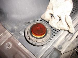

21 февраля 201412 г Тут вот сфоткал горловину у SsangYong Kyron D20DT, 2.0 литра дизель. Пробег 32 тысячи с копейками, масла которые заливались: — 0 — 1000 км — заводское масло; — 1 — 10 000 км — Shell Helix Ultra 5W-40; — 10 — 20 000 км — Shell Helix Ultra 5W-40; — 20 — 32 000 км — Shell Helix Ultra Extra 5W-30; — 32 и далее — Lukoil Luxe 5W-40 SN; Хочу отметить что после пробега в 12000 км на Shell Helix Ultra Extra 5W-30 был небольшой такой желтый легенький налет. После 500 км на Луке уже опять все чистое.
21 февраля 201412 г @Jappy, так в нём и масла наверное с ведро. А так всё офигенно. Похоже 10 тык это его максимум. Думаю Shell Helix Ultra Extra 5W-30 при 10 тык отработал бы как и предшествующие. А 12 это уже фол.
21 февраля 201412 г @Jappy, так в нём и масла наверное с ведро. А так всё офигенно. Похоже 10 тык это его максимум. Думаю Shell Helix Ultra Extra 5W-30 при 10 тык отработал бы как и предшествующие. А 12 это уже фол. Да масла там не мало =) порядка - 7,5 литров, поэтому полностью согласен что из-за объема результат довольно таки хорош. А по Shell HUE вот он начал подсерать где-то ближе к 11-й тысяче, а до 10-и было все гуд.
