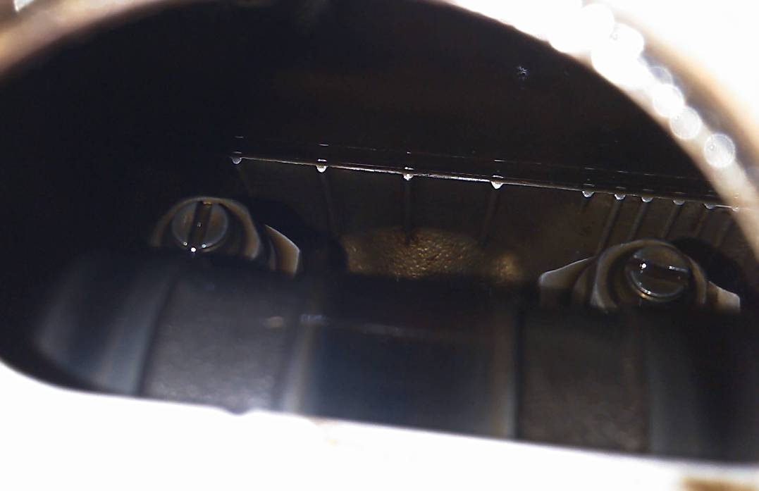

26 ноября 201312 г 1 фото - Toyota Corolla 1.6 2008г.в. 90.000 пробег на 0-20 Тойтота 2 и 3 фото - Kia Sportage 2007, 2.0, 130.000км Изменено 26 ноября 201312 г пользователем Zver_D2

9 декабря 201312 г VW Tiguan 2.0TSI CAWA, пробег 40152 км. 0-15000 км - оригинальное Vag 15000-21705 км - Castrol EDGE 0W-40 FST 21705-30035 км - BP VISCO 7000 0W-40 30035-38660 км - Kendall® GT-1 Full Synthetic Euro SAE 5W30 Сейчас залито Pentosin HC 5W40

9 декабря 201312 г VW Tiguan 2.0TSI CAWA, пробег 40152 км. 0-15000 км - оригинальное Vag 15000-21705 км - Castrol EDGE 0W-40 FST 21705-30035 км - BP VISCO 7000 0W-40 30035-38660 км - Kendall® GT-1 Full Synthetic Euro SAE 5W30 Сейчас залито Pentosin HC 5W40 А как пластинку доставал потом?
9 декабря 201312 г А как пластинку доставал потом? Из медной проволки небольшой крючок на конце. На пластинке есть отверстие, цепляешь, выравниваешь по посадке и прижимные усики устанавливаешь, подтягивая их тонкой шлицевой отверткой, пластинка никуда не провалится. Изменено 9 декабря 201312 г пользователем Tig66
10 декабря 201312 г 0-58.000 - ХЗ 58.000-67.200 Шелл №7 10-40 67.200-74.634 Ликви моли оптимал 5-40 74.634-82,360 Лукойл SN 5-40 82,360-88,430 Лукойл SN 5-40 88,430-95,000 Адинол Экстра Лайт(0-30) 95,000-103,415 Лукойл SN 5-40 103,415-106,050 на данный момент Лукойл SN 5-40 Изменено 10 декабря 201312 г пользователем Danil_85

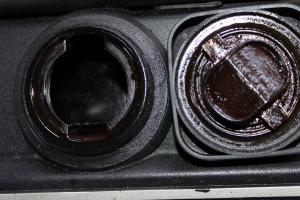

22 января 201412 г недавно заглянул под крышку БМВ 328i (была куплена недавно) был неприятно удивлен - см. фото на горловине явно присутствовали капли конденсата (машина часто простаивала в гараже) кто-нибудь сталкивался с похожим белым налетом? Изменено 22 января 201412 г пользователем mosmax
22 января 201412 г недавно заглянул под крышку БМВ 328i (была куплена недавно) был неприятно удивлен - см. фото на горловине явно присутствовали капли конденсата (машина часто простаивала в гараже) кто-нибудь сталкивался с похожим белым налетом? Конденсат зимой вполне допускается,тем более если поездки непродолжительные,а вот если снять клапанную крышку и сфоткать,мне кажется вы неприятно удивитесь гораздо больше судя по первой фотке. Изменено 22 января 201412 г пользователем Edge79
22 января 201412 г Конденсат зимой вполне допускается,тем более если поездки непродолжительные,а вот если снять клапанную крышку и сфоткать,мне кажется вы неприятно удивитесь гораздо больше судя по первой фотке. тоже склоняюсь к вскрытию клапанной крышки, скину потом фото для истории засрат капитально. боюсь, что да
