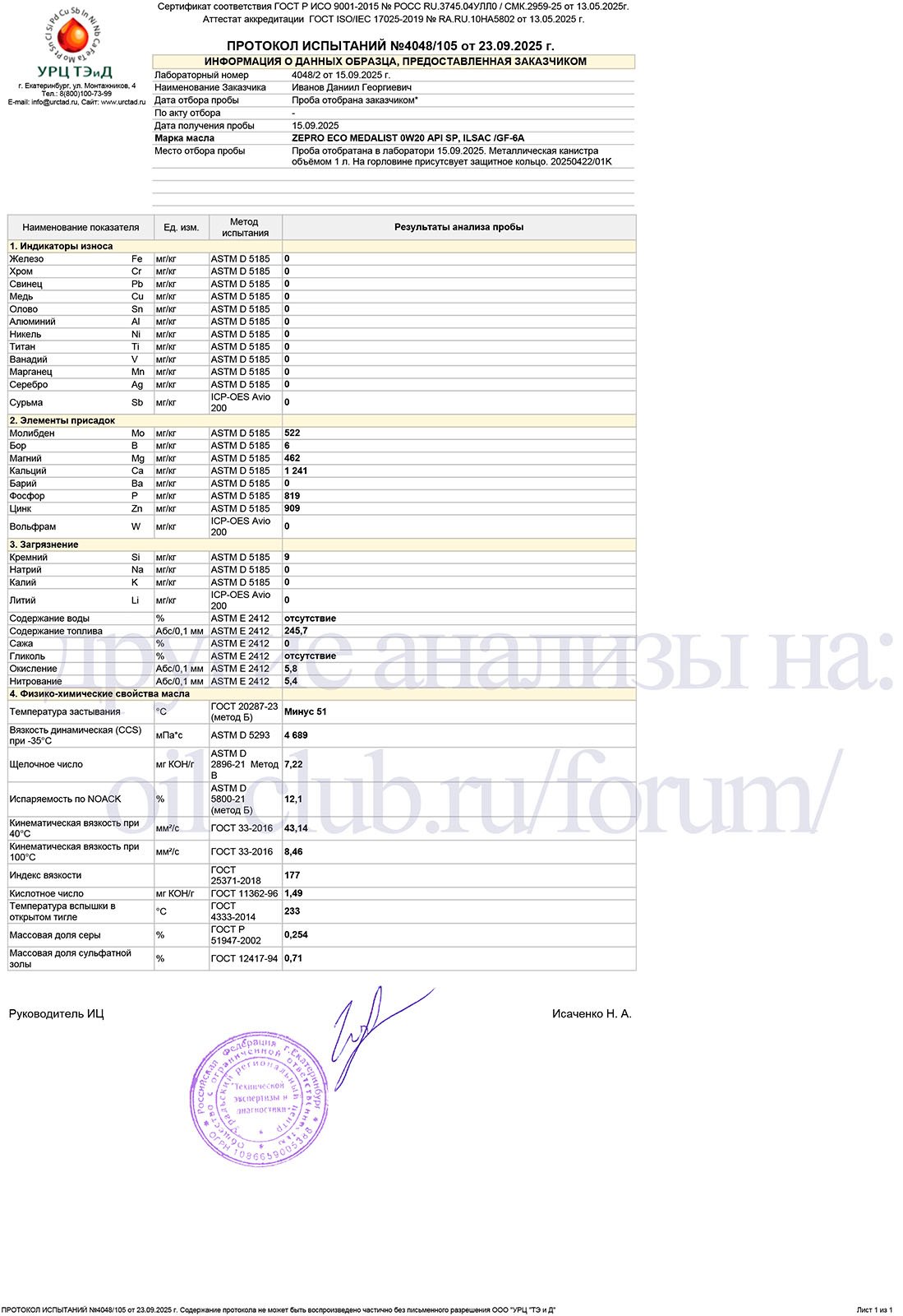

Вскрытие образца в лаборатории: https://youtu.be/M9dZXBbtrnc

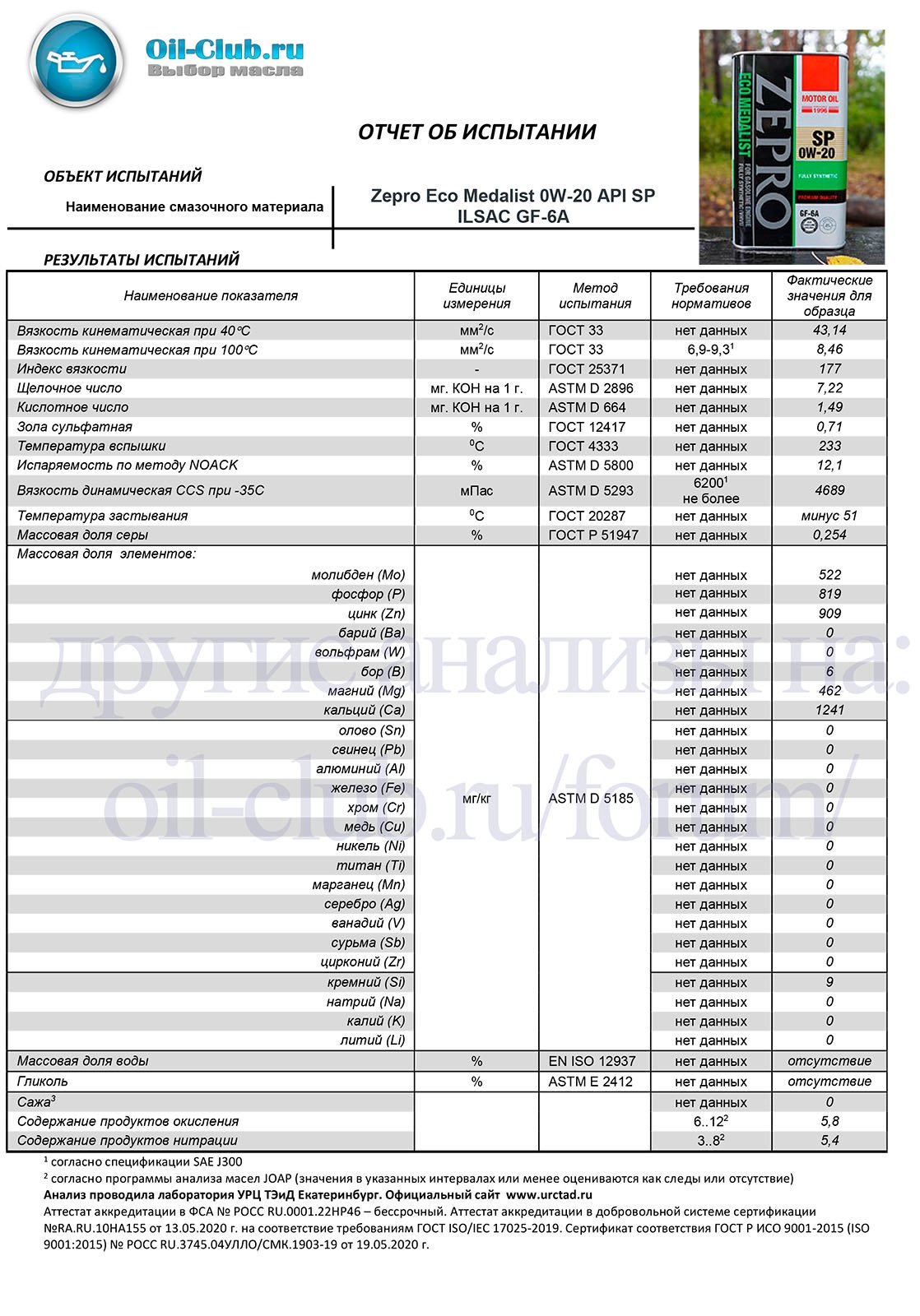

Zepro Eco Medalist 0W-20 API SP, ILSAC GF-6A (VOA BASE) копия.jpgZepro Eco Medalist 0W-20 API SP, ILSAC GF-6A URC копия.jpgZepro Eco Medalist 0W-20 API SP, ILSAC GF-6A 1.JPGZepro Eco Medalist 0W-20 API SP, ILSAC GF-6A 2.JPGZepro Eco Medalist 0W-20 API SP, ILSAC GF-6A 3.JPG
Масло заявлено как: API SP; ILSAC GF-6A.
1) Вязкость при 40С = 43,14 и 100С = 8,46 - обычная экономичная 0W-20, но не как супер-экономичные масла типа Idemitsu Zepro Eco Medalist 0W-20, Suzuki Ecstar 0W-20, Mazda Original Oil Supra-X 0W-20 итд.  У них вязкость при 40С еще ниже, около 29-33 сантистока. Экономия топлива на этом Zepro тоже будет, по сравнению с какой-нибудь 5W-30, 5W-40. Потому как здесь вязкость все равно пониже и добавлен молибден комплекс.
2) Индекс вязкости = 177 - обычный для стандартной 0W-20. У низковязких супер-экономичных масел индексы достигают 240-250.
3) Щелочное число = 7,22 - среднее. На разумные интервалы смены 5000-7500км. В японских, корейских, китайских автомобилях лучше всего менять через 200 моточасов.
4) Зольность сульфатная = 0,71% - низкая, безопасная двигателей оснащенных прямым впрыском и современными катализаторами. Это хороший плюс, что не смотря на добавление молибден-комплекса зола не зашкалила.
5) Температура вспышки = 233С - достаточно термостабильное масло при высоких температурах.
6) NOACK испаряемость масс (естественный угар) = 12,1% - обычное значение. Видели получше у 0W-20, видели и похуже. Если двигатель новый, с сальниками клапанов все в порядке, расход не будет беспокоить.
7) Вязкость динамическая, имитации холодной прокрутки стартером, CCS при -35С = 4689мПас - достойная. В сильные морозы, будет легко прокручиваться стартером, и у него еще есть запас на запуск в -36С, -37С. В сибирские морозы такое масло отработает хорошо. Запускаться на нем будет легко.
8) Температура застывания -51С - отлично. По крайней мере в картере оно раньше времени не застынет.
9) Содержание серы = 0,254% - многовато, видимо что-то добавляет серу. В этом пакете присадок ее поменьше. Возможно это от молибден комплекса.
10) Пакет присадок скорее всего Afton Hitec (но я могу ошибаться, так как он изменен). Здесь очень много молибдена, который снижает коэффициент трения, добавляет экономичности, снижает шум двигателя. Плюс защищает от износа при истончении масляной пленки низковязкого масла. Противоизносные присадки на основе фосфора и цинка. Современные детергенты на основе магния и кальция - снижают вероятность детонации LSPI на современных турбо-двигателях, оснащенных прямым впрыском.

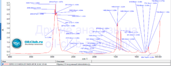

11) ИК спектр Фурье говорит о том, что масло на основе гидрокрекинга VHVI. Здесь возможно добавление немного ПАО синтетики - пик 722 похож на то... В Zepro присутствуют аминные антиоксиданты. Обычное для API ILSAC - небольшое содержание дисперсантов. Пик на волне 742, скорее всего, от молибден комплекса.
Вывод: Хорошее масло для азиатских автомобилей. Сделано на базе гидрокрекинга VHVI + возможно есть немного ПАО. Зольность 0,71% - безопасна для автомобилей с прямым впрыском. Фосфор не высокий для современных катализаторов. Хорошая температура вспышки = 233С. Отличные низкотемпературные характеристики - температура застывания -51С. ССS = 4689 тоже шустрая для наших зим. Плюс добавлено много модификатора трения на основе органического молибдена - снижающего расход топлива и износ. Имеет боевую раскраску в стиле японского Idemitsu Zepro Eco Medalist 0W-20 - но это не оно, ибо отличия есть. Хотя в целом неплохое масло, ему бы цену пониже...
