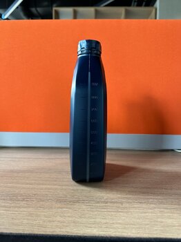

Добрый день, форумчане! Делимся результатами свежего масла BMW TwinPower Turbo Longlife-04 0W-30 (Германия).
Протокол испытаний № 4583_35 от 13.11.2025 копия.jpgIMG_8972-_1_.jpgIMG_8974.jpg
(описание torcon)
Масло заявлено как: BMW LL-04, ACEA C3, API SP.
1) Вязкостные характеристики, действительно соответствуют маслу класса ACEA C3. Вязкость при 100С = 12,27. То есть, высокотемпературной вязкости при высокой скорости сдвига, HTHS > 3.5, очень вероятно будет удовлетворять.
2) Температура застывания -52С - отличная. BMW Twin Turbo можно спокойно использовать в северных регионах нашей страны. А еще, такая температура застывания намекает, что здесь использовали GTL базовые масла, сделанные из природного газа.
3) Щелочное число = 10,83 - необычно видеть среднезольник ACEA C3 с таким высоким щелочным числом. Феникс делали перепроверку в лаборатории - оно подтвердилось. В принципе, можно в это поверить, так как у этого масла по мимо кальция 875ppm, много магния 762ppm.
4) При этом зольность сульфатная = 0,77% - находится в норме, не зашкаливает. Что полезно для автомобилей с прямым впрыском, сажевыми фильтрами, катализаторами, турбинами итд.
5) Индекс вязкости = 200 - очень высокий. Масло работает в широком диапазоне температур - оно и в холодное время низковязкое, и при рабочих температурах нужной высокой вязкости. По видимому, здесь GTL с высокими индексами и большим количеством полимерного загустителя. Загуститель в таких маслах обычно крепкий. Это дает и экономию топлива, и большую мощность двигателя, и низкотемпературные характеристики.
6) Температура вспышки = 232С - при всей "низковязкости" масла BMW 0W-30, у него достаточно хорошая термостабильность при высоких температурах.
7) Пакет присадок не известен, но скорее всего, это специальный Infineum сделанный под BMW. Теперь здесь нет молибдена в качестве модификатора трения. Хотя все говорит за то, что здесь используется другой модификатор, возможно органический - который не видно в элементарном анализе. Здесь есть борированные сукцинимиды - дисперсанты поддерживающие двигатель в чистоте. Противоизносные присадки на основе фосфора и цинка. Моющие присадки - детергенты на основе магния и кальция. За счет них, у масла высокое щелочное число и мало золы.
8) ИК спектр Фурье говорит о том, что масло на GTL базе. Выше среднего сукцинимидных дисперсантов. Аминные антиоксиданты.
Вывод: У BMW Twin Turbo теперь совершенно другой пакет присадок, не как в 2019 году - изменилась рецептура. Shell точно замешал вязкость - это действительно ACEA C3. Сделано на базе GTL. Из-за этого хорошие низкотемпературные свойства - температура застывания аж -52С. Термостабильность при высоких температурах тоже не пропала. Необычно высокое щелочное 10,83 - хорошие моющие/нейтрализующие свойства. Посмотрим как оно поведет себя в анализах отработок. Потому что высокое щелочное еще не значит, что оно будет долго держаться... Такое масло должно очень тихо работать при запуске в морозы, так как у него низкая вязкость при 40С = 62. Гидрокомпенсаторы будут потише. В целом все отлично! Видно что это оригинал, потому что подделки так наворочено - не делают... (описание torcon).
