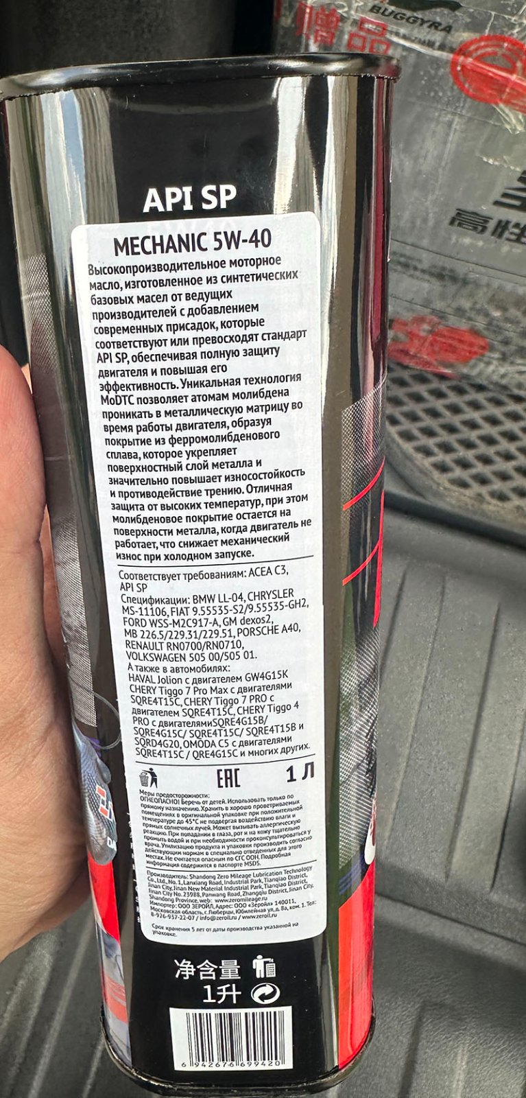

Масло заявлено как: ACEA C3; API SP; BMW LL-04; MB 229.51; MB 226.5; VW 505 00/505 01. GM Dexos 2; Porsche A40; Renault RN0700/RN0710; CHRYSLER MS-11106; FIAT 9.55535-S2/9.55535-GH2, FORD WSS-M2C917-A; Haval; Chery; Omoda.

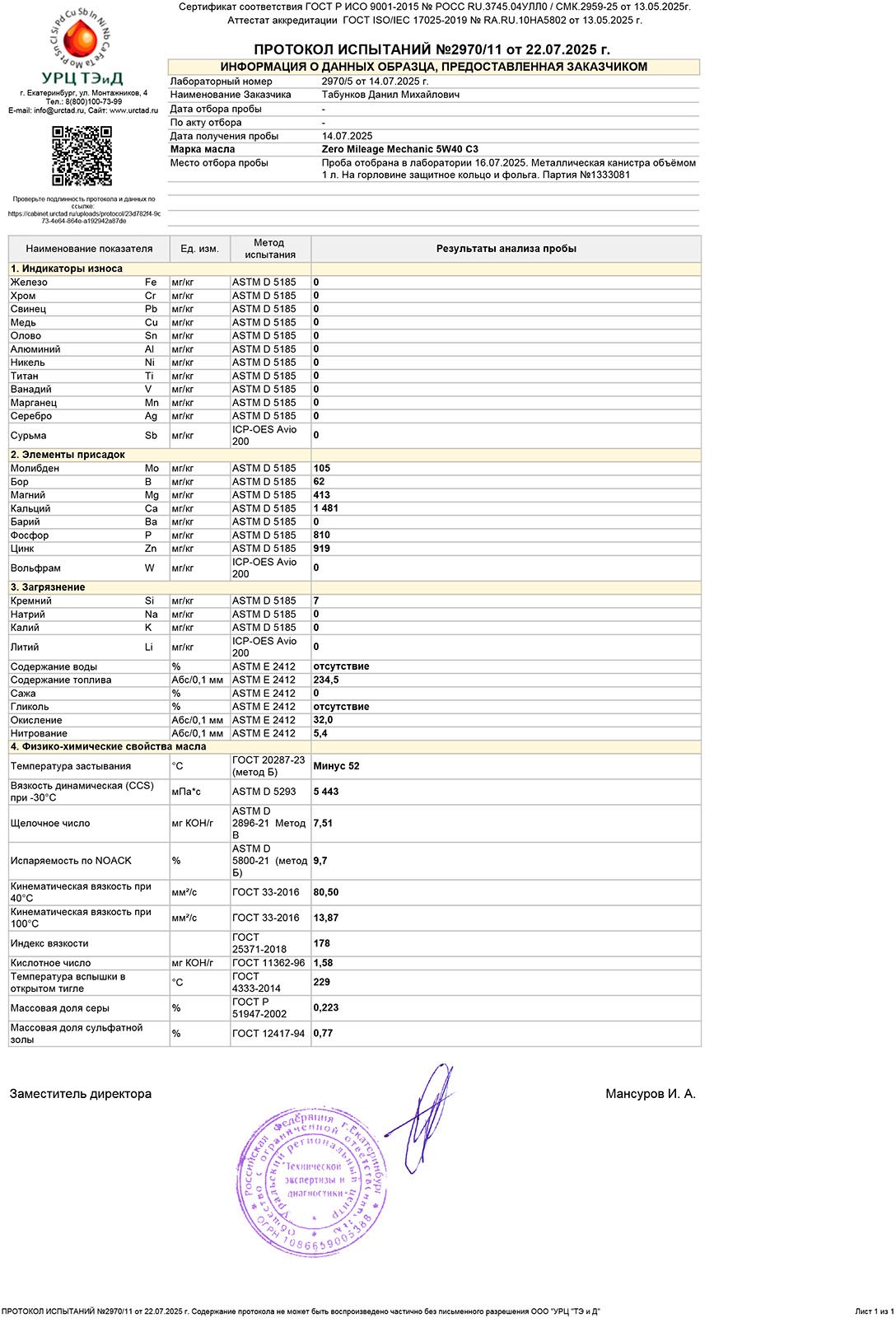

1) Вязкость при 40С и 100С - хорошая. Соответствует SAE 5W-40. Видно, что завод этот Shandong Zero Mileage, вязкостным характеристикам ACEA C3 5W-40, придерживается.
2) Температура застывания -52С - отличная, особенно для ACEA C3 5W-40 - которые обычно вязкие, неповоротливые, густые. Такое явное улучшение в температуре застывания, по сравнению с обычными маслами этого класса, дали ПАО и эстеры. База здесь не просто гидрокрекинг VHVI.
3) Вязкость динамическая, имитации холодной прокрутки стартером, CCS при -30С = 5443 - хороший результат. То есть, это не пустышка с 3500мПас, на низковязкой базе, разогнанная загустителем до густой 5W-40. Здесь все нормально - базовые масла VHVI-6 или PAO-6 присутствуют - на них не экономили. Zero Mileage нормально себя ведет в морозы до -30С. Можно запускаться и чуть ниже, запас по температуре застывания -52C - большой. "Чуть ниже" - это значит до -32С. Тут нужно понимать, что это не 0W-40. Такие масла, даже будь у них температура застывания -60С - сильно густеют после -30С.
4) Щелочное число = 7,51мгКОН - среднее. Этот стандарт разработан специально для дизелей с сажевыми фильтрами DPF и бензиновых двигателей с прямым впрыском и сложными катализаторами - масло должно сберегать их. Поэтому стараясь не увеличить золу сульфатную, делают не высокое щелочное число. Которого в принципе хватает, при хорошем качестве топлива с брендовых заправок и правильном подходе к интервалам смены. В наших российских условиях, я бы посоветовал "золотое сечение" - это 7500км в бензиновых двигателях. В дизельных двигателях BMW, Mercedess, VW, KIA, Toyota - те что с большим картером 7-8 литров - Zero Milleage продержится дольше, около 10 000км.
5) Испаряемость NOACK = 9,7% - требованиям стандарта ACEA C3 и спецификации MB 229.51 удовлетворяет. Расход на угар должен быть небольшой. Из этого параметра, еще можно почерпнуть то, что ПАО здесь не много 10-20%. Иначе NOACK был бы значительно ниже 6-8%. И это даже, с одной стороны хорошо, не сильно изменяли действующую, рабочую рецептуру... То есть, всего в меру...
6) Температура вспышки = 229С - нормальная. Хотя у масел этого стандарта встречается и 235-240С.
7) Содержание серы = 0,223% - минимальная, в основном от присадок.
8) Содержание серы = 0,77% - тоже хорошая, удовлетворяет стандарту ACEA C3.
9) Пакет присадок, по моему это Afton Hitec (если кто-то иного мнения, поправьте). Хотя тут не обошлось без модификаций - дополнительно добавлен модификатор трения на основе органического молибдена - снижает коэффициент трения, расход топлива, придает этому густому, а значит шумному маслу - немного тишины. Возможно это даже и не модификация, а реально такой пакет присадок. Много дисперсантов, в том числе борированных - борются за чистоту двигателя, удерживают загрязнения во взвеси, выносят их вместе с маслом. Моющие нейтрализующие присадки, антиокислители - магний + кальций. По составу видно, что пакет используется современный API SP, сберегающий моторы с прямым впрыском от детонации LSPI. Противоизносные присадки на основе фосфора и цинка - основная противоизносная функция.

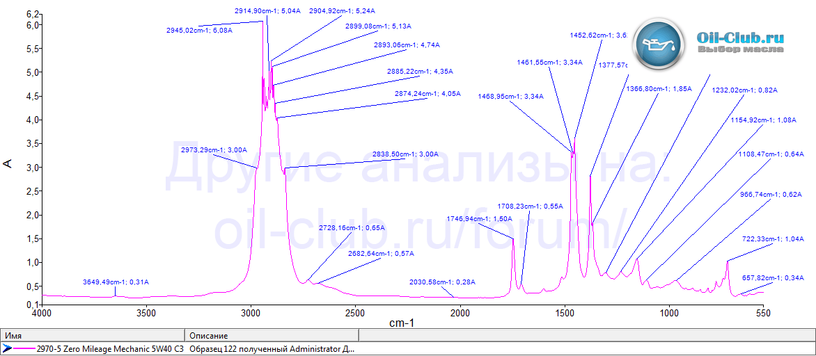

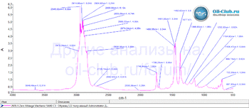

10) ИК спектр Фурье говорит о том, что масло на основе гидрокрекинга VHVI + возможно немного ПАО + алкилированные нафталины + эстеры. Много дисперсантов как полагается ACEA C3. Аминные и фенольные антиоксиданты.

Вывод: Да отличное масло, в Китае его тоже умеют делать - это давно понятно. Еще с наших анализов всяких Lopal и Fuchs. Своего рода китайский Motul 300V или HKS. Для тех кто хочет больше, чем просто стандартное масло. Многие хотят, что бы оно еще стоило 3 копейки - но такое редко бывает... Сделано на основе VHVI + ПАО + эстеры + алкилированные нафталины - то есть, на базовых маслах не экономили. Эстеры улучшают свойства сальников прокладок. Алкилированные нафталины - растворимость, полярные свойства молекул. Настоящий пакет присадок ACEA C3 + добавили немного органического молибдена. Много дисперсантов. Антиоксиданты. Зимой в морозы ведет себя достойно. С угаром и термостабильностью, у него все в порядке. Подходит современным двигателям с прямым впрыском и сажевыми фильтрами DPF. Завод не сильно перекроил стандартную рецептуру - тюнинг есть, но не лютый "с брызговиками спарко" и "полотенце-сушилкой на крышке багажника". Все сделано с умом и расстановкой.
