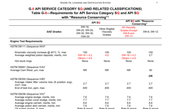

Где это можно почитать? Пока все публикации, ссылающиеся на новый стандарт API SQ утверждают, что он полностью соответствует ILSAC GF-7. Как и в обсуждаемом Total Quartz 7000 Future 5W-30 API SQ, имеющем допуск, а не соответствие надписи на заборе, мы видим.
Вы столько бреда понаписали, не стыдно ?
Название второго столбца прочитайте.
Table G-8 API SQ and API SQ RC

Sleepwalker78 , за ссылку спасибо. Но она подтверждает выше сказанное мной относительно сороковки: её там нет. Самое «густое» SAE там 10W-30. А разговор с чего начался? С беда, написанного Лукойлом на канистре: SAE 5W-40, API SQ. Или нет?
5 минут назад, Павел-1966 сказал:
Всё там есть, если непонятно словарь возьмите.

Sleepwalker78 , покажите мне, где по вашей ссылке говорится про SAE 40. В упор не вижу.
Кстати, по ссылке интересный промежуточный документ: «Группа API Lubricants Group (LG) провела личное заседание 17 сентября 2024 года в отеле Detroit Airport Marriott».  Это не официальная публикация стандарта API SQ, а только опрос экспертов. Но документ интересный.
3 минуты назад, Павел-1966 сказал:

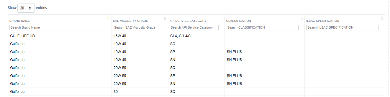

Я же вам сразу написал - второй столбец.
Столбец: «другие подходящие вязкости»… Посмотрим, какие вязкости они считают подходящими? API свободно публикует на своём сайте списки масел, получивших те или иные допуски. Осталось дождаться когда:
1. API опубликует на своём сайте официальную информацию по новому допуску SQ. Сейчас все ссылаются на разосланный экспертам опросник, а производители уже начали соревнование, кто первый выставит на продажу канистру с красивой (и пока нечестной) надписью SQ. Окончательный вариант может отличаться от этого опросника.
2. API опубликует на своём сайте списки масел, получивших допуск SQ. Мне тоже интересно, будут ли среди них сороковки?
А там, глядишь, и увидим и что там с ACEA? Будут ли среди масел SQ масла с реальными допусками A3/B4? Увидим и анализы реальных масел.
И да: если допуск не опубликован, сертификация по нему ещё не проводится, значит и Total Quartz 7000 Future 5W-30 API SQ – это всего лишь «соответствие» по мнению производителя. Соревнование маркетологов, паразитирующее на вере массы покупателей в «прогресс» и то, что «всё новое, лучше старого». У моего поколения, воспитанного в советской молодости на идеалах прогресса, сломанного через колено в перестройку, увидевшего всю изнанку в бандитские девяностые к этой наивной вере выработан стойкий иммунитет.

У вас память короткая что ли ? Не помните что говорили ? Про "не имение права" сороковок быть SQ. Последний скрин посмотрите, там вообще интересно.
Павел-1966
"API SQ с технологией ресурсосбережения соответствует требованиям ILSAC GF-7A..." на март 2025 г.
5 часов назад, Sleepwalker78 сказал:
Здесь признаю свою ошибку. Слишком буквально понял одну из первых публикаций на форуме по спецификации SQ. А точнее указание на её идентичность с ILSAC GF-7. Мне уже подсказали, что с SP и  ILSAC GF-6 когда-то та же путаница была.
