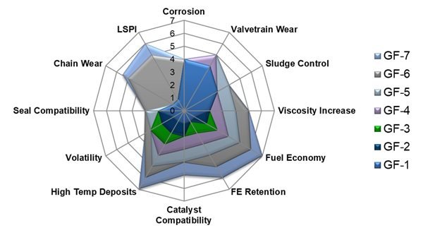

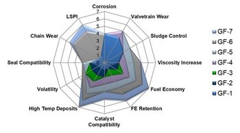

Объявлена дата "первого разрешенного использования" (first allowable use - FAU) новой спецификации ILSAC GF-7 - 31 марта 2025 года.
(Действие ILSAC GF-6 по традиции будет распространяться 1 год со дня FAU ILSAC GF-7, т.е. до 31 марта 2026 года)
GF-7-Spider-Chart_2024-Update.thumb.jpg.59cf79e35c7a9a8134b18ed076b3a53a.jpg  Chevron.thumb.JPG.d14d28d6b2ee1401636ce243bd106eb1.JPG
Заменяя своего предшественника GF-6, новая категория будет направлена на то, чтобы помочь производителям оригинального оборудования (OEM) соответствовать все более строгим целям экономии топлива, которые, как ожидается, будут введены в ближайшем будущем. Это включает в себя предложенные Агентством по охране окружающей среды (EPA) Стандарты выбросов многозагрязнителей для модельного года 2027.
ILSAC GF-7 будет основываться на преимуществах, уже предлагаемых GF-6, обеспечивая улучшенную производительность, экономию топлива и более высокий контроль окисления и отложений на поршнях. Как уже отмечалось, ключевым фактором в разработке GF-7 будет дальнейшее улучшение защиты от LSPI, особенно в старом масле в периоды замены масла.
К другим преимуществам относятся улучшенная защита от износа цепи ГРМ, совместимость с уплотнениями, гелеобразование масла и дополнительная защита гибридных двигателей.
Гибридная спецификация GF-7 будет соответствовать предлагаемым OEM-пределам для GF-7, но также будет включать дополнительные требования по улучшенному низкотемпературному износу клапанного механизма, защите от коррозии, стабильности эмульсии и уменьшению сульфатной золы для удовлетворения уникальных эксплуатационных требований гибридной конфигурации. При определенных режимах работы гибрид может представлять моторное масло в более суровых условиях эксплуатации, что приводит к определенным проблемам с производительностью, которые обычно не наблюдаются в типичной конфигурации
Как и ILSAC GF-6, GF-7 будет поддерживать обратную совместимость.
GF-7 (как и GF-6) будет иметь две подкатегории:
- GF-7A будет соответствовать классам SAE 0W-30, 5W-30, 10W-30, 0W-20 и 5W-20.
- GF-7B будет соответствовать спецификациям SAE 0W-16.
Хотя GF-7 сохранит ряд тестов, требуемых спецификацией GF-6, некоторые тесты будут обновлены или заменены, в том числе:
– дополнения к тесту двигателя Sequence IX. Тест Sequence IX был включен в ILSAC GF-6 для проверки моторных масел на предмет эффективности LSPI. ILSAC GF-7 будет включать часть тестирования в процессе эксплуатации (использованное масло) для демонстрации защиты в течение всего интервала замены масла.
– улучшенные требования к тестированию экономии топлива. Существующие требования к тестированию экономии топлива, вероятно, увеличатся примерно на 10% для масел классов SAE XW-20 и SAE XW-30 и примерно на 5% для масел класса SAE 0W-16.
– в настоящее время проводится оценка нового теста на гелеобразование в масле, который, будет внедрен для решения проблем хранения транспортных средств.
– дополнительные испытания на совместимость с эластомерами.
– добавление предела сульфатной золы.
– сниженный предел MRV (для измерения прокачиваемости).
Первоначально предлагалось ввести ILSAC GF-7 в 2028 году, но было решено ускорить введение стандарта, чтобы он принес пользу автомобильному сектору и стал переходным этапом между требованиями GF-6 и основными обновлениями категорий, которые, как ожидается, появятся с разработкой GF-8 (2028)

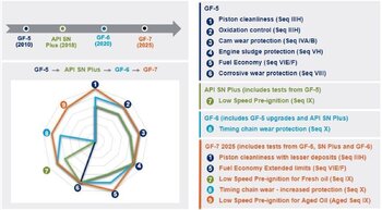

Вот первоисточник
API 1509 23rd Edition-1.pdf
с 31 марта вводятся API SQ и ILSAC GF-7, требования внутри документа.
1664782917_image001(10).thumb.png.7d1e67d845957fe96b0274ef4812642a.png1982806388_image002(2).thumb.png.48d89141258b6c6542fa8ec5f09d39ff.png
1282001572_APISQ_page-0001.thumb.jpg.249172c888df111ad3327043e7a67b9a.jpg 1102770075_APISQ_page-0002.thumb.jpg.f1dd1176b68e5a4697e9ccf802dd700f.jpg
839287191_APISQ_page-0003.thumb.jpg.774d89baa579c57ad802670f76926915.jpg 431547393_APISQ_page-0004.thumb.jpg.8bd53b48e4a66d633f88333ef2ee4822.jpg
