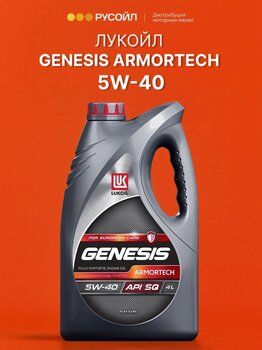

ILPepper Лукойл Армотек API SQ, но только 5w40 ,сегодня видел на заправке ,за 4л - 3300 . Если нет Тоталя , будет российское.
Но все это не сделает работу двигателя совершеннее

Чаво:Cherna-facepalm:! Я не сразу въехал в эту дичь! API SQ не имеет права быть ни SAE 5W-40, ни ACEA A3/B4! Вот это лучок засадил! А пипл схавает…

Максим87 , по сравнению с допуском SP и всеми предыдущими, SQ имеет принципиальные отличия. Как минимум, никаких сороковок этим допуском не предусмотрено, в отличие от всех предыдущих. Во-вторых, ILSAC GF-7 никак не может быть одновременно А3/В4.

Это вы про илсак читали. Если масло не илсак то оно может быть 5w-40. SQ.  Так же как и раньше было с SP, SN.

Где это можно почитать? Пока все публикации, ссылающиеся на новый стандарт API SQ утверждают, что он полностью соответствует ILSAC GF-7. Как и в обсуждаемом Total Quartz 7000 Future 5W-30 API SQ, имеющем допуск, а не соответствие надписи на заборе, мы видим.
Что интересно, и официальный сайт API, и паутинка Лубризола заканчивают описания стандартом SP. Стандарт SQ, похоже, официально ещё не опубликован, чем пользуются маркетологи - писатели на заборах и сараях.

На авиационную минералку перейдут :) .    Api это api, a илсак это илсак. Так и будет 5w40 api SQ. Это помню когда-то по поводу SP и илсак gf-6 точно так-же обсуждали, но потом нашлись и стандарты, в которых с лупой всматривались и наконец-то поняли, а теперь 5w40 SP это уже и нормально -).
