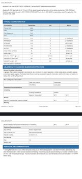

Масло заявлено как: API GL-4 /GL-5/MT-1; ZF 02B/05A/07A/12L/12N/16F/17B/19C/21A; BOSCH TE-ML 08; ARVIN MERITOR O-94/0-76-E; MACK GO-J; MAN 341 TYPE Z2 / 341 TYPE E3 / 342 TYPE S1; MB 235.8; SAE J2360; SCANIA STO 1:1G, STO 1:0/STO 2:0 A FS; VOLVO 97312.
ИК спектр Фурье
1849295806_2129-1TamashiSAE75W90APIGL-4GL-5.thumb.png.b6f351bccc410b455f480b52daa28e5e.png
75W90T121 - Tamashi 75W-90, API GL-4/GL-5/MT-1 1L
Окисление 67 с лишним это эстеры?
Что то на эстеры не походит. Пик на 1729 а не 1746. Какой то еще горбик интересный левее пика 722. На алкилированные нафталины походит.
Противоизноска сера-фосфор. Антиокислитель магниевый. Бора много. Интересное масло, только из чего и на чем не понятно.
Не напоминает?
Пакет могу написать какой используется.
And уже не Обнинск. Производителем указана АО Энергия.

Для меня вообще удивительно, что анализ не вызвал интереса. Думал сразу будет сравнение с Мобилом.
П.с. пакет англамол
Изменено пользователем And
Судя по Брукфилду, в зиму это масло хорошо пойдет на острове Кюсю.
Про Мобил не скажу, но его можно использовать и гораздо севернее.
2 часа назад, dimm7777 сказал:
Не сомневаюсь, да и в России до минус 40 будет работать)
3 часа назад, And сказал:
До минус 15... 20 в легковом авто.
35 минут назад, dimm7777 сказал:
Схренали?
SAE J306 для масел 75W брикфильд требует до 150000, здесь же запас еще 30%.
 And спасибо за открытость, интересные данные. Что скажешь по эстерам? Это загуститель такой, или эстеры просто высоту пика не оттуда взята спектрометром?
