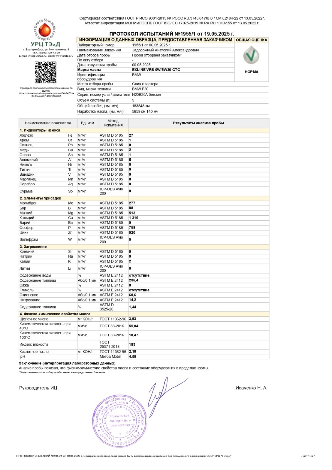

Exline VRS 0W/5W-30 GTG отработка на BMW F30 328i после 5659 км (140 м/ч)

Много жрет топлива? Я что то смотрю нитрация высокая 14 при 145мч...

21 минуту назад, torcon сказал:
средний расход ~11, так езжу:unknown:

Износ повышен, но это может быть режим такой или последствия тюнинга.
сравниваю по железу с отработками на N20B20A

С таким прогрессом может хватит на моточасов 200. Щелочное уже низкое = 3.93, а проехало всего 140мч.

5 минут назад, euler73 сказал:
в чем видите заслугу Big Filter?
Да, в чём?..
По анализу даже и не знаю. Для 140 часов - отличное масло! :D А почему выбрали именно его?..
И снова нитрация не укладывается в рамки. Расход не такой уж большой, интервалы лёгкие, часов мало, картер 5 л. Может чип и 100-й бензин дают такой прирост?..

Кар Леоне согласен, что то нитрация не сростается, притом если посмотреть отработку с этого же двигателя после 290мч, там такая же нитрация 14,5. А моточасы разные...
правда может еще нитрация у свежего масла отличаться.

1 час назад, Кар Леоне сказал:
Верно. Потому что она зависит от многих факторов.

42 минуты назад, torcon сказал:
после 290мч
Кстати, да. Очень интересно, часов в два раза больше, а нитрация такая же. Ребус какой-то... Прям вот как будто эта нитрация с часами вообще плохо связана. Ну или при определенных обстоятельствах плохо связана. Но с другими авто работает этот принцип!..

2 минуты назад, kos7500 сказал:
В табличке от Петра из Канады как-то уж очень всё запутано и противоречиво. Но не лишено здравого смысла. :D
Нам бы точнее узнать, в чём дело, расписать бы пару примеров.
