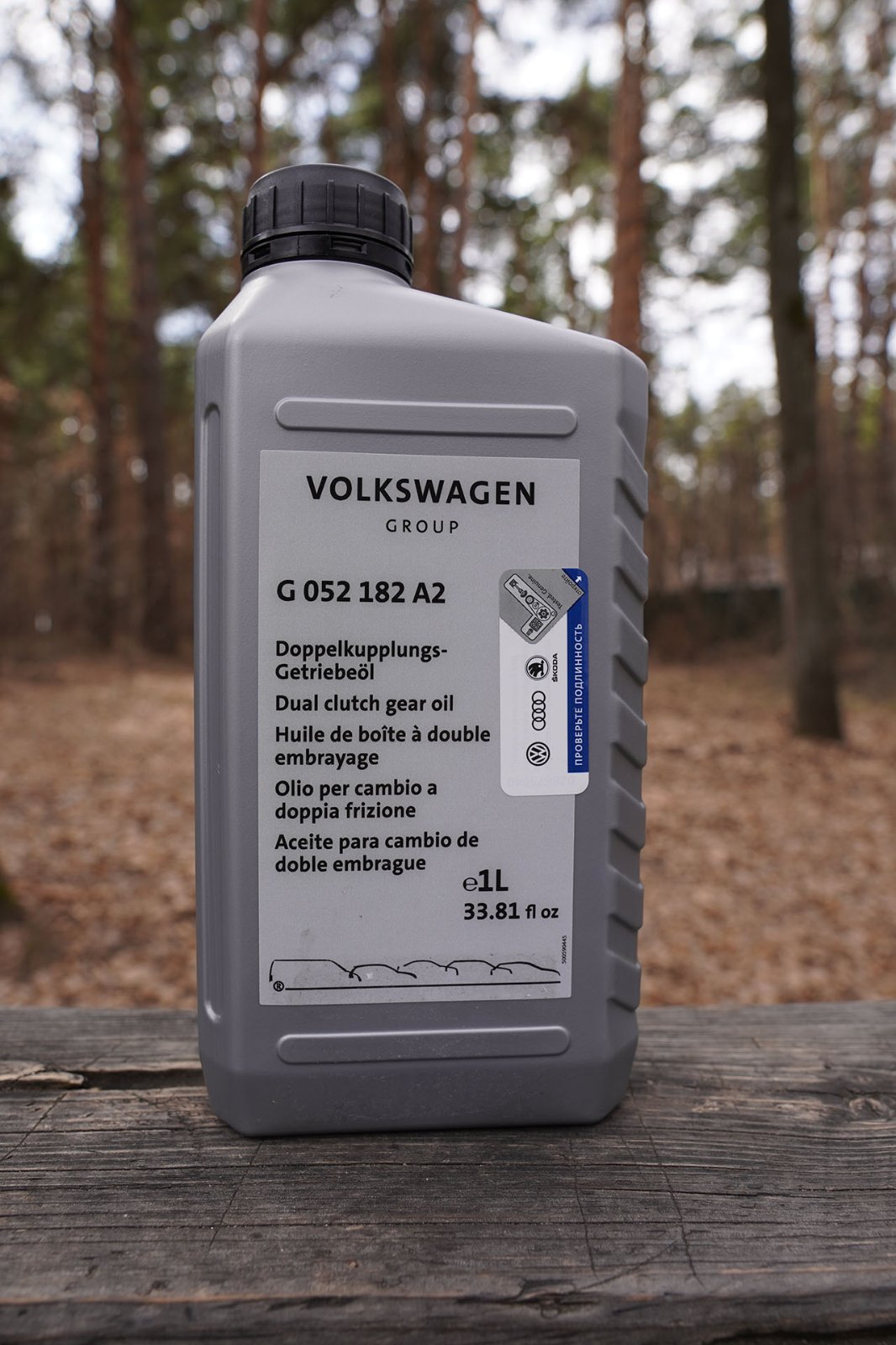

Образец закупал xeez в Фольскваген Центр Гросс ул. 2-я Луговая г. Тюмень.

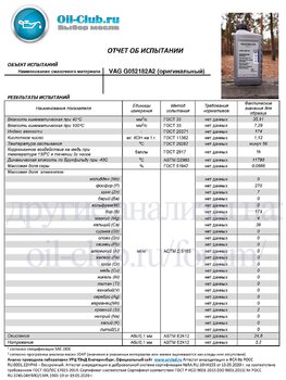

Масло заявлено как: VAG G052182A2 - трансмиссионное масло для роботизированных коробок передач DSG.

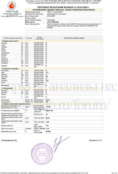

1) Наконец то мы видим нормальную вязкость! При 40С = 35,91. При 100С  = 7,29. Если вы видите, якобы у оригинала, вязкость 40С = 25 и вязкость 100С = 5. Как здесь и здесь. У Вас подделка!
2) Высокий индекс вязкости 174 - говорит о том, что масло сделано на основе гидрокрекинга VHVI. У подделки какая то странная база, вроде минералка, возможно разбавленная каким то растворителем. Поэтому индексы вязкости там низкие 128-138. Даже у аналога FEBI, посмотрите какие вязкости 40С и 100С, и какой индекс вязкости (184). Вот признаки нормальной трансмиссионки для DSG.
3) Температура застывания -56С - отличная. Здесь есть небольшое добавление ПАО. (у подделок кстати она тоже неплохая, видимо старались чтобы зимой народ на подделке не вставал, и ездил ничего не подозревая...)
4) Коррозия на медной пластине 1b - оценка хорошо. Масло безопасно к медным, латунным, бронзовым деталям DSG. Да и вообще безопасно в плане коррозии, думаю даже к стальным поверхностям.
5) Вязкость динамическая по Брукфильду при -40С = 11790мПас - отлично! Ниже <13 000 (правда реальных требований, я так и не нашел, но у всех нормальных брендов <13 000мПас). VAG DSG предсказуемо хорошо ведет себя в морозы.
6) Пакет содержит противоизносные присадки на основе фосфора. Дисперсанты на основе бора. Антиоксидант на основе кальция. У подделок с этим вообще беда - там нет присадок - какие то остатки...
7) Еще интересный момент. Если посмотреть на ИК спектр Фурье, волна 1732 мы увидим полимерный загуститель (скорее всего, может антиокислитель - в общем есть варианты). У подделок такого пика вообще нет. Для меня до сих пор загадка, подделки - это просто минеральная база без загустителя вообще, или там используется другой загуститель, или там используется какой то растворитель...
8) ИК спектр Фурье говорит о том, что масло на основе гидрокрекинга VHVI + возможно немного ПАО.
Вывод: Наконец то мы протестировали настоящий оригинал, теперь можно спокойно отталкиваться от этого анализа и искать аналоги. К качеству VAG G052182A2 претензий нет. Разве что к его цене... Отличные низкотемпературные свойства, можно использовать его хоть где, все должно быть нормально. Брукфильд и температура застывания -56С - мое почтение! Сделано на базе гидрокрекинга VHVI + вероятно ПАО - то есть, это синтетическое масло. Хорошие антикоррозийные свойства. Присутствуют противоизносные, дисперсиjнные и антио-окислительные присадки.
