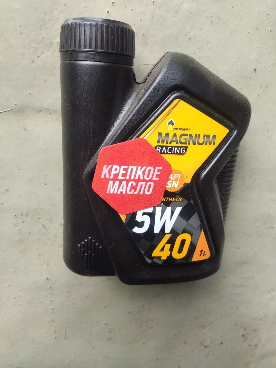

Тогда я пока что переместил стикер на более подходящее масло)

Часто встречаю на озоне картинку товара ВМПА со словами "Крепкое масло!". Интересно откуда взят этот слоган? :D
И как крепкое масло может быть с NOACK 17,9%? :)
" Крепкое  косячное масло"
Но возможно скоро все исправят. В ожидании .
