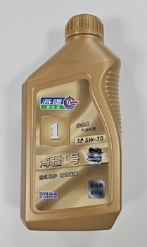

CNOOC Haijiang 1 SP 5W-30 свежее за анализ спасибо официальному представителю CNOOC.
Образец в лабораторию отправлял официальный представитель.
CNOOC Haijiang 1 SP 5W-30 URC копия.jpgCNOOC Haijiang 1 SP 5W-30 3.jpgCNOOC Haijiang 1 SP 5W-30 1.jpgCNOOC Haijiang 1 SP 5W-30 2.jpg
Масло заявлено как: API SP; ILSAC GF-6; Dexos1 Gen3.

На упаковке чисто китайские размерности-  граммы .  Ниразу они не импортировались . Девственные китайцы .

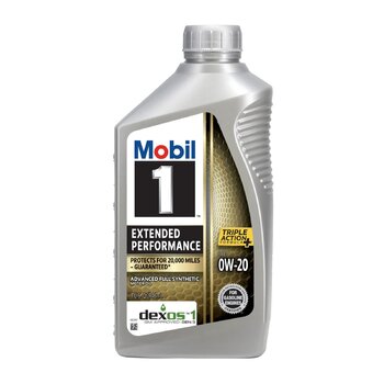

Банка один в один как у американского Мобила:scratch_one-s_head:
KirieshkiDaromNeNado ну если посмотреть окантовку вокруг этикетки мобила и CNOOC - не один в один. :)
Вот еще похожесть.
