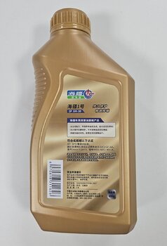

CNOOC Haijiang 1 SP 5W-30 свежее
CNOOC Haijiang 1 SP 5W-30 свежее за анализ спасибо официальному представителю CNOOC.
Образец в лабораторию отправлял официальный представитель.
CNOOC Haijiang 1 SP 5W-30 URC копия.jpgCNOOC Haijiang 1 SP 5W-30 3.jpgCNOOC Haijiang 1 SP 5W-30 1.jpgCNOOC Haijiang 1 SP 5W-30 2.jpg
Масло заявлено как: API SP; ILSAC GF-6; Dexos1 Gen3.

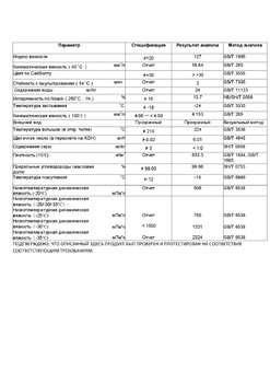

15.04.2025 в 09:57, torcon сказал:
Пакет присадок здесь скорее всего Afton Hitec для китайского рынка. Компании производители присадок любят под огромные рынки, разрабатывать "особенные" пакеты. Надо поискать среди китайских масел его.
А пик 722 низкий 0,95 - это крекинг шевроновский 2й группы скорее всего. Мы долго спорили на эту тему с официальным представителем, он много специалистов опросил, на счет нашего определения ИК спектром базовых масел - все специалисты конечно же сказали, что так кряк 3й от 2й группы не отличить :) (старая история - видишь суслика? А его нет!). В общем каждый остался при своих.
Я считаю, что это недокряк 2й или 3й группы с низким индексом вязкости.
Он считает, что это нормальный кряк 3й группы.
Но характеристики у масла действительно неплохие, если здесь и есть кряк 2й группы, он отличный.
Судите сами:
1) температура вспышки 232С у ILSAC...
2) NOACK = 9,8% у ILSAC карл!
3) сера не высокая 0,210%, CCS = 4600.
Да... спорили слишком даже долго...
Ну хоть убейся, не понимаю я, почему база с такими характеристиками не третья группа, кстати "родная" CNOOC?! Индекс вязкости, сера и пр. Что еще надо? Только можно меня сразу не на "пики"...,))
TZ20241118SY-III 100N-004_Паспорт качества_базовое масло_пр-ва CNOOC_перевод_RU.jpg
