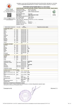

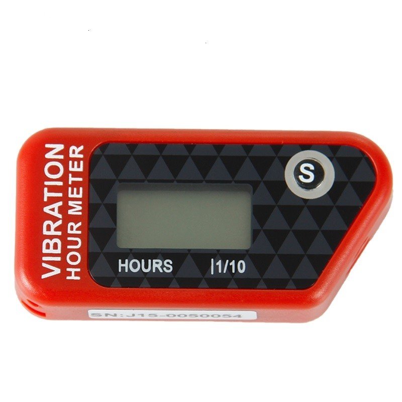

Могу кстати совершенно бесплатно выслать Вам.
Я себе купил, прилепил, и только потом вспомнил что у меня отлично считает по БК. Так и езжу с двумя.
А Вам хоть делом послужит.

И вот еще один момент выглядел :) Смотрите как мало износа 4ppm железа, 2ppm Al. Ведь он накапливается, за 350мч должен быть побольше...
Pls22 прям респект, Кар Леоне не отказывайся, это хорошая вещь, я бы даже денег отдал, что бы Pls22 не зря покупал...

Да я не против, и денег не жалко. Лишь бы не зря. Уже есть велотренажёр, и еще 150 очень важных и нужных вещей и приборов, найду место и этой полезной штуковине. Правда, когда она покажет такие же 350-380 моточасов на похожем анализе, я наверное захочу подарить её Роману 73, но это будет уже совсем другая история...
