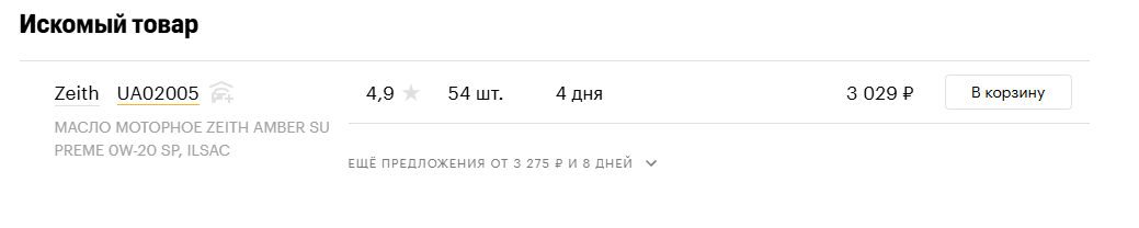

5 марта 20251 г 2 часа назад, Buri сказал: в автодоке сильно дешевле, литр 817 руб. В Емексе, как практически и всегда, сильно дешевле Автодока Изменено 5 марта 20251 г пользователем Millenium34 Добавил цену на 5 литров
5 марта 20251 г 11 минут назад, SL1 сказал: Зависит от того, на сколько тот или иной магазин любимый. У меня в Автодоке максимальная накопительная скидка для частного лица (ОПТ4), в Емексе скидок вообще нет. Возможно в каждом пункте выдачи Емекса разные накрутки.
5 марта 20251 г В Озоне такого нет. Так что не всё так уж благополучно. Видимо санкции всё же повлияли.
5 марта 20251 г Литрушка красивая. Был бы я коллекционером масляной тары, точно купил бы в коллекцию.
5 марта 20251 г В Автодоке 5 литровая баклажка стоит 3818 чатлов. Литрушка 830. Не сказать, что сильно дёшево.
5 марта 20251 г На озоне еще хуже,а вообще, там много Zeith всякого. https://www.ozon.ru/brand/zeith-101124476/
