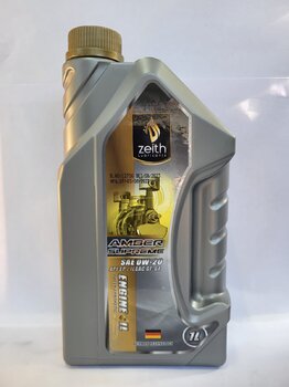

5 марта 20251 г Популярное сообщение Закреплён Zeith Amber Supreme 0W-20 API SP свежее за анализ спасибо официальному представителю Zeith. Образец на анализ отправлял официальный представитель. Масло заявлено как: API SP; ILSAC GF-6A. 1) Вязкость при 40С = 41,95, вязкость при 100С = 7,96. CCS при -35C = 4518 - по этим параметрам Zeith соответствует стандарту SAE J300. 2) Вязкость при 100С = 7,96 - чуть ниже обычного, но не пугайтесь, это нормально. 3) Температура застывания -49С - в описании к маслу написано, что добавлена ПАО синтетика, это возможно. Что-то больно хорошая температура застывания для "просто кряка". Это масло с запасом по температуре застывания. Можно спокойно использовать при морозах -30С - не смотря на то, произведено в ОАЭ. Можно даже немного приступить эту черту, если приспичит куда то ехать... 4) Вязкость имитации холодной прокрутки стартером, CCS при -35С = 4518мПас - нормально для масла этого класса API ILSAC, особенно если представить что это гидрокрекинг + немного улучшенный ПАО. Проблем с низкотемпературным запуском в морозы, быть не должно. 5) Щелочное число = 7.20 - среднее, на разумные интервалы смены 5000-7500км в тяжелых городских условиях. Обычные нормальные нейтрализующие свойства для API ILSAC масла. 6) Испаряемость NOACK = 9,1% - молодцы, у масел этого класса обычно 11-12%. (похоже на то, что есть немного ПАО.). 7) Температура вспышки = 232С - тоже хорошая, масло термостабильно при высокой температуре. 8) Содержание серы = 0,290% - среднее, для этого пакета нормальное. В основном сера от противоизносных и моющих присадок. Минералки 1й группы в базовом составе нет. 9) Зольность сульфатная = 0,78% - по современному не высокая. Масло безопасно для моторов оснащенных прямым впрыском GDI и T-GDI. 10) Пакет присадок Afton Hitec. Здесь есть все атрибуты современного масла API SP. Органический молибден для экономии топлива. Борированные сукцинимиды - дисперсанты. Противоизносные присадки на основе фосфора и цинка. И детергенты на основе кальция и магния - cнижают вероятность детонации LSPI. 11) ИК спектр Фурье говорит о том, что масло скорее всего на простом гидрокрекинге HVI + 10% ПАО. Но может быть и другой расклад, здесь наоборот VHVI III+, без ПАО, поэтому такой хороший NOACK, температура застывания, CCS итд. Спектр под эту версию тоже подходит, но я за первый вариант. Также присутствует среднее количество дисперсантов - для API SP нормальное. Плюс антиоксиданты аминного типа. ИК спектр Фурье Вывод: Нормальное рабочее масло из ОАЭ. Улучшенные характеристики благодаря тому, что добавлено немного ПАО. Хорошая термостабильность при высокой температуре, вспышка 232С, NOACK = 9,1%. Потребует меньше доливок масла. Шустрое в морозы - походит для эксплуатации в российских зимних условиях. Современный пакет присадок Afton Hitec. Безопасно для новых японских, корейских и китайских автомобилей в плане золы и детонации LSPI. Классический API ILSAC, чуть улучшенный ПАО синтетикой. Артикулы и коды для заказа в интернет магазинах: Zeith Amber SUPREME 0W20 SP - UA02001 1L Zeith Amber SUPREME 0W20 SP - UA02005 5L
5 марта 20251 г Пакет Afton Hitec, тут всё понятно. По пурпоинту, флэшпоинту, прокрутке и испаряемости тут должно быть ПАО, а по пикам его нет и в помине. GTL + VHVI? Или снова пики съехали? Хотя по дисперсантам, вроде, нормальный пик для ILSAC... Изменено 5 марта 20251 г пользователем Любознательный
5 марта 20251 г Автор Забыл сказать, анализ был сделан в 2024 году в феврале, поэтому пики ИК по старому. Я бы сказал по ИК что это гидрокрекинг, ПАО не вижу. Но пакет присадок настоящий Afton Hitec. Вру это Infineum P6800. Пример.
5 марта 20251 г Автор Если это Infineum P6800, почему они скромно назвали его API SP ILSAC GF-6 опять же? Там ведь можно и ACEA A7/B7-21; A5/B5-21;

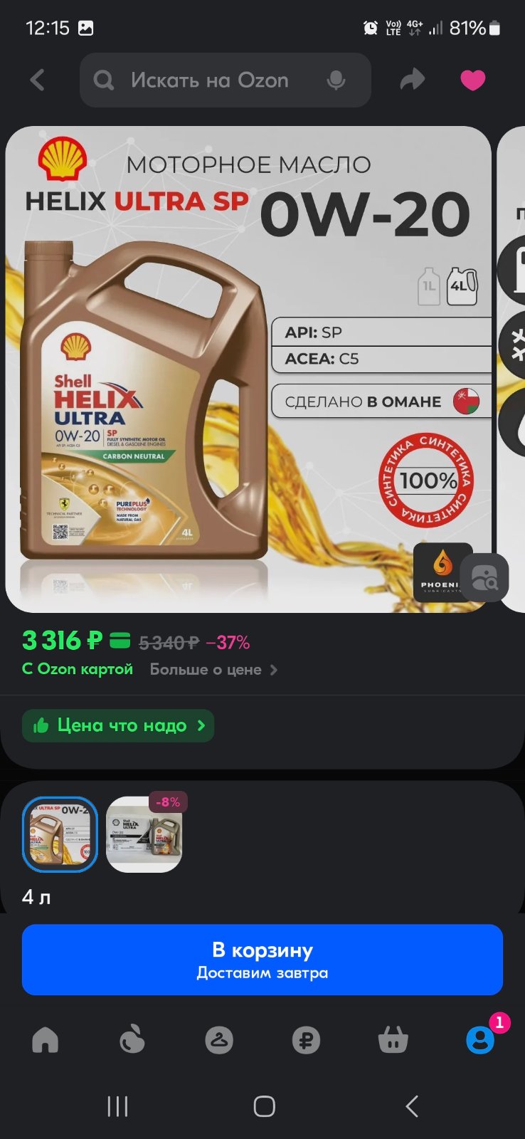

5 марта 20251 г Если рассматривать именно арабские 0W-20, то Toyota , ИМХО, выглядит интереснее, не говоря уже за Shell от соседей из Омана.
