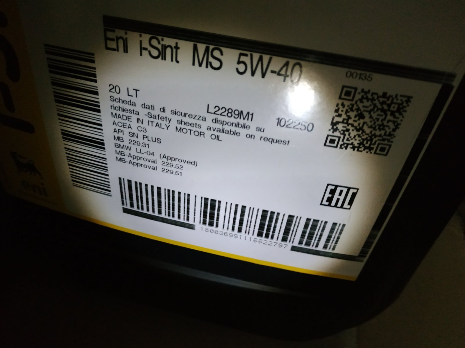

После 4 тыс стало давать приличный налет под маслозаливной пробкой. При откручивании фильтра также был обнаружен легкий налет. Стирался легко. Решил отказаться. Мне не зашло это масло.
Этикетка масла. Куплено примерно в конце 2021 года.

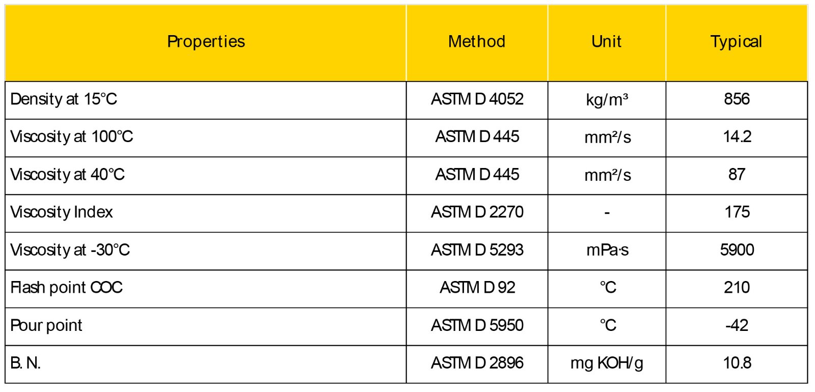

а есть свежие анализы? температура вспышки теперь всего 210 ?
2020 год в pdf уже есть SN и всего 210 градусов  линк на сайт пр-ля
вместо 230-240 (ранее) когда был только SM
Изменено пользователем Stingray
Stingray нет, по прежнему около 230С. Там вспышка у производителя измерена другим способом, в закрытом тигле, а он меньше температуру показывает... :)
ответ ENI нашел рабочий мейл куда можно валить вопросами :-)
вот ответ, он к сожалению, как и их документация достаточно философский
All the data shown in the technical data sheets of our products are to be considered as typical values.
Regarding the Eni i-Sint 5W-40, the average value of the latest productions is over 220 °C.
Stingray не теряй время, нет смысла в этом ковыряться :) Правды в тех доках и ответах производителей столько, сколько в политике...
