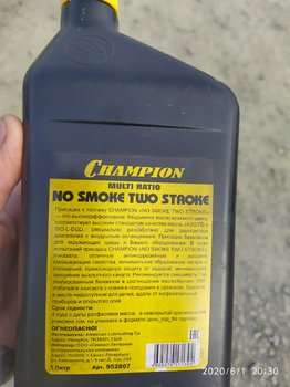

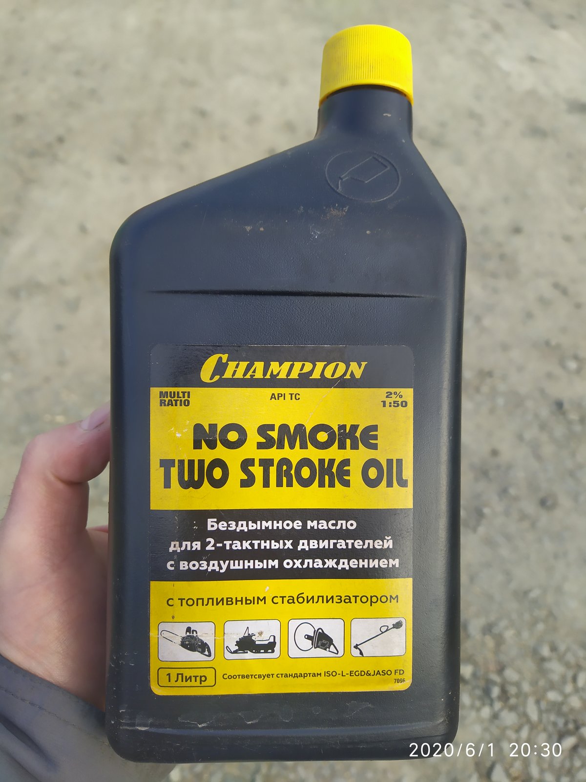

40 минут назад, Ole сказал:
А вот их фирменный магазин с вашим кодом - https://champion-shop.ru/maslo-dlya-2-taktnyh-dvigatelej-polusinteticheskoe-champion-jaso-fd-1-l
На картинке на лицевой стороне в правом нижнем углу JASO FD.
1 час назад, Ole сказал:
Это как раз и есть"наш" Чемпион - они бензобензоинструмент поставляют, дешево и сердито, свои деньги отрабатывает.  Но масел они сами точно не делают (для нас, для американцев у них другой продукт),  вот в Эмиратах заказывают, про качество ничего не скажу - никогда не пробовал. Но стоит дороговато для безродного продукта. Вот у Echo реальный допуск JASО FD - максимально бездымный, а тут прост API  TC.

2 часа назад, SL1 сказал:
"Нарисованные" ? Не видел я их в списке на FD, а вот Echo - есть, и даже № лицензии на этикетке есть.  Потому и написал про неадекватную цену для ноунейма.
Масло Чемпион продают в магазинах техники, вот его там и "рекомендуют" - в комплекте, там еще Hammer любят навязывать.
У меня вот такое, на днях купил у нас в Айхале по 550руб.
1 час назад, kazan801@yandex.ru сказал:
Дороговато...
