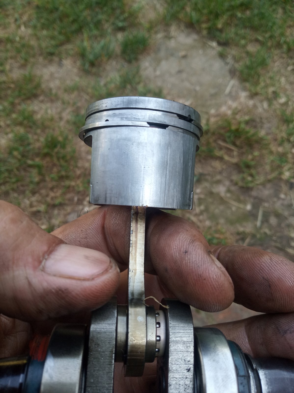

Вчера смотрел через впускное и выпускное у бензопилы Штиль 180 поршень и цилиндр - как яичко, после 9 лет пользования, половина из которых на Резойле
Дабы не быть голословным
С одной стороны поршня, от впуска, какие-то полосы, но это не задиры, цилиндр тоже в норме - но на фото не увидеть
Есть небольшой нагар в камере сгорания, и на поршне - но получилось нечётко, переснимать не буду...
Под кольцами в канавках нагара практически нет, чуууть местами под верхним, под нижним вообще чисто

Paulson зачем разобрал ?
6 минут назад, DRON 33 сказал:
Колечки поменять - ну, и сальники до кучи
Движок уже собрал, герметик сохнет до завтра, потом соберу целиком
