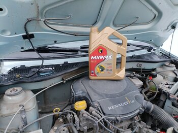

Масло в моторе, начинаем эксперимент. Мотор работает хорошо, масло не громче и не тише других используемых.

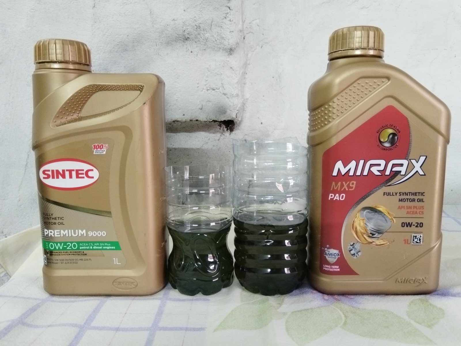

Масло в двигателе. По ощущениям как будто тише, чем на предыдущем Синтеке Премиум 0в20. Наверное эффект нового масла. Хотя по цвету и запаху они один в один. Вошло 5,6–5,7 л. По верхний уровень. Кстати Синтек за 5100 км и 194 мч не угорел, уровень так и остался на отметке мах.

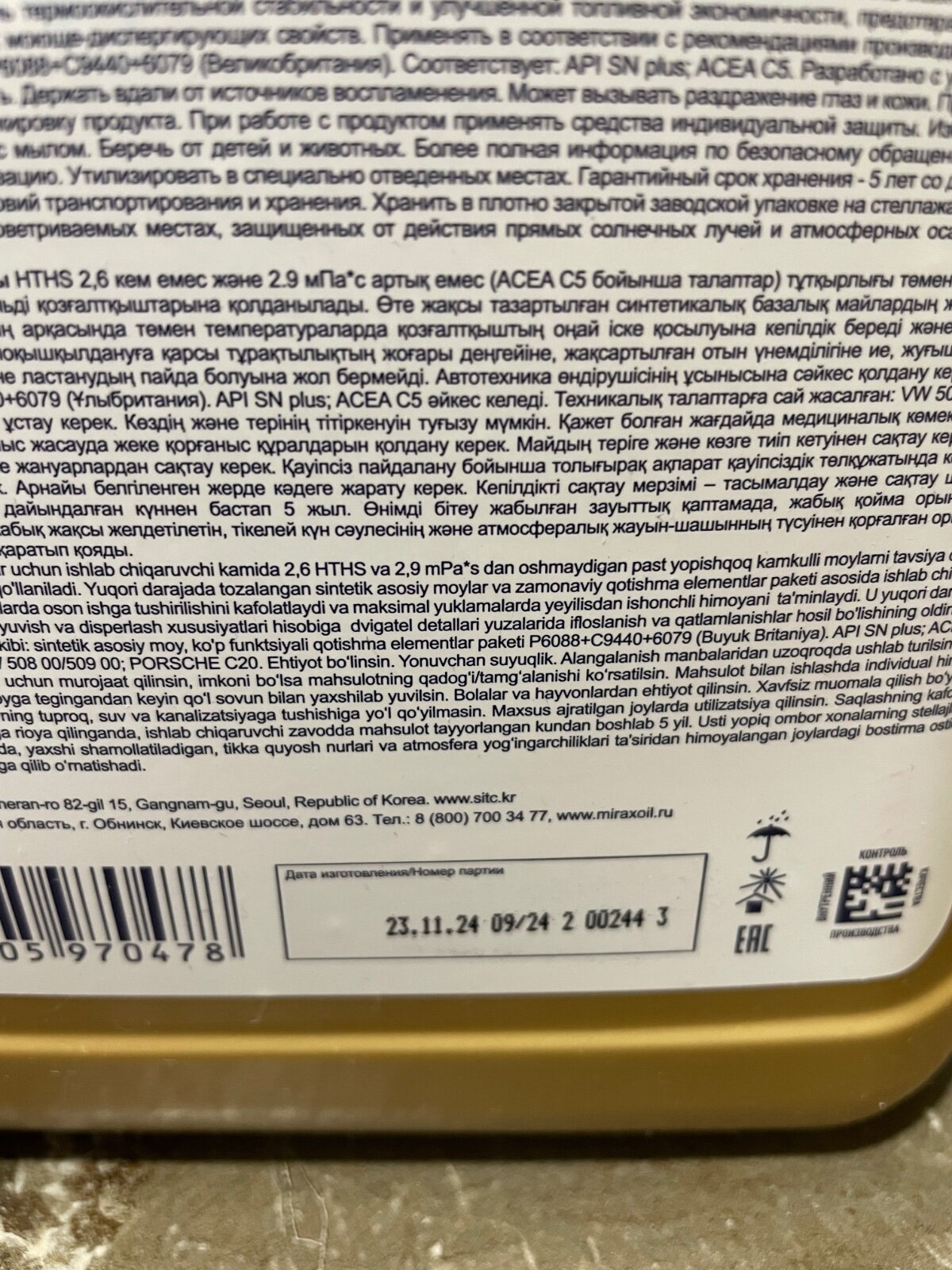

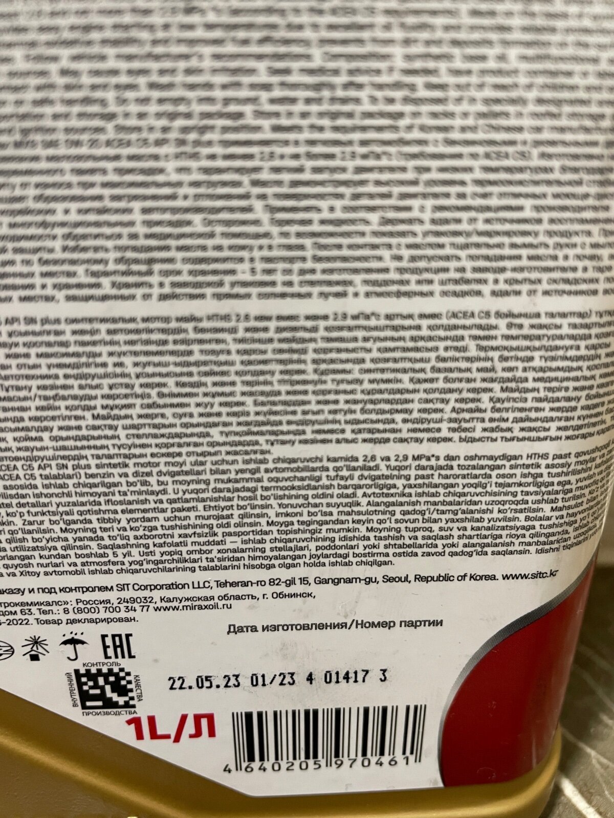

02.02.2025 масло в двигателе, пробег на момент заливки 50408 км, счётчик моточасов обнулён. Канистры с маслом предварительно нагрел на батарее и тщательно встряхнул, чтоб перемешать содержимое. Залил 5,7 л масла, как делают официалы Шкоды на ТО. Обычно сам лью под завязку - 6л, как в некоторых профильных сервисах. В канистре после заливки осадка не было. Промывок, присадок в масло не использовалось. Фильтр Mann (он же в оригинальных VAG коробках).

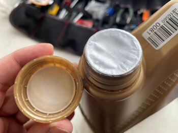

Крышка на канистре сидит крепко. Для срыва кольца необходимо приложить значительные усилия - это хорошо. Под крышкой уплотнение. Горловина канистры запаяна плотной фольгой. Можно не бояться что масло при транспортировке протечёт из-под крышки. Нет язычка для удобства удаления фольги, просто так её не оторвать, только резать или протыкать.

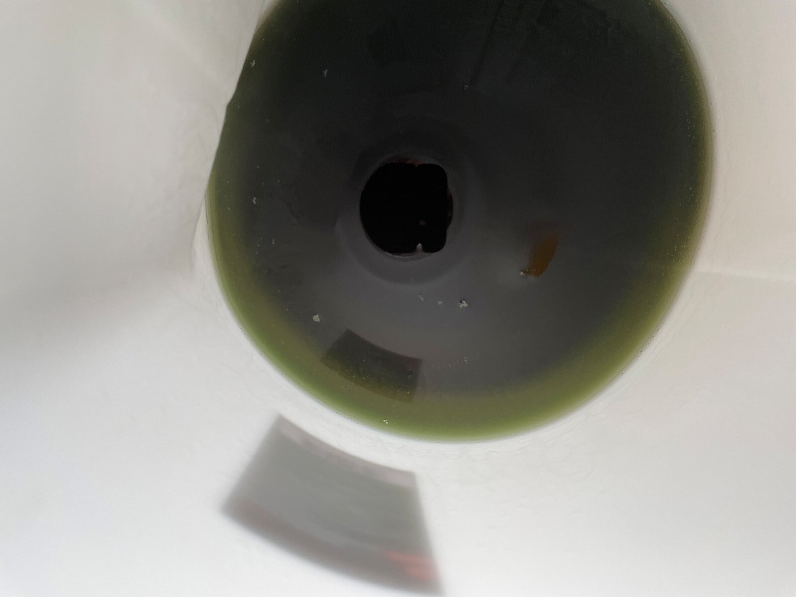

Масло зелёного цвета, как и должно быть 508/509 с цирконием.

Субъективно: принципиальной разницы (на слух, по вибрациям ДВС, по динамике) между слитым M1 esp x2 0w-20 и Mirax MX9 PAO 0w-20 C5 не отмечено. Очень тёплая зима в этом году :sad: Надеюсь морозы ещё будут, хотя бы до -30, чтоб посмотреть на поведение масла при низких температурах.
P.S. Двигатель после ремонта. Месяц назад заменил маслосъёмные колпачки на всех клапанах (болезнь этих ДВС). До ремонта расход масла был 500-600 мл на 1000 км пробега, после ремонта спустя 1300 км пробега расхода на M1 esp x2 0w-20 нет.
