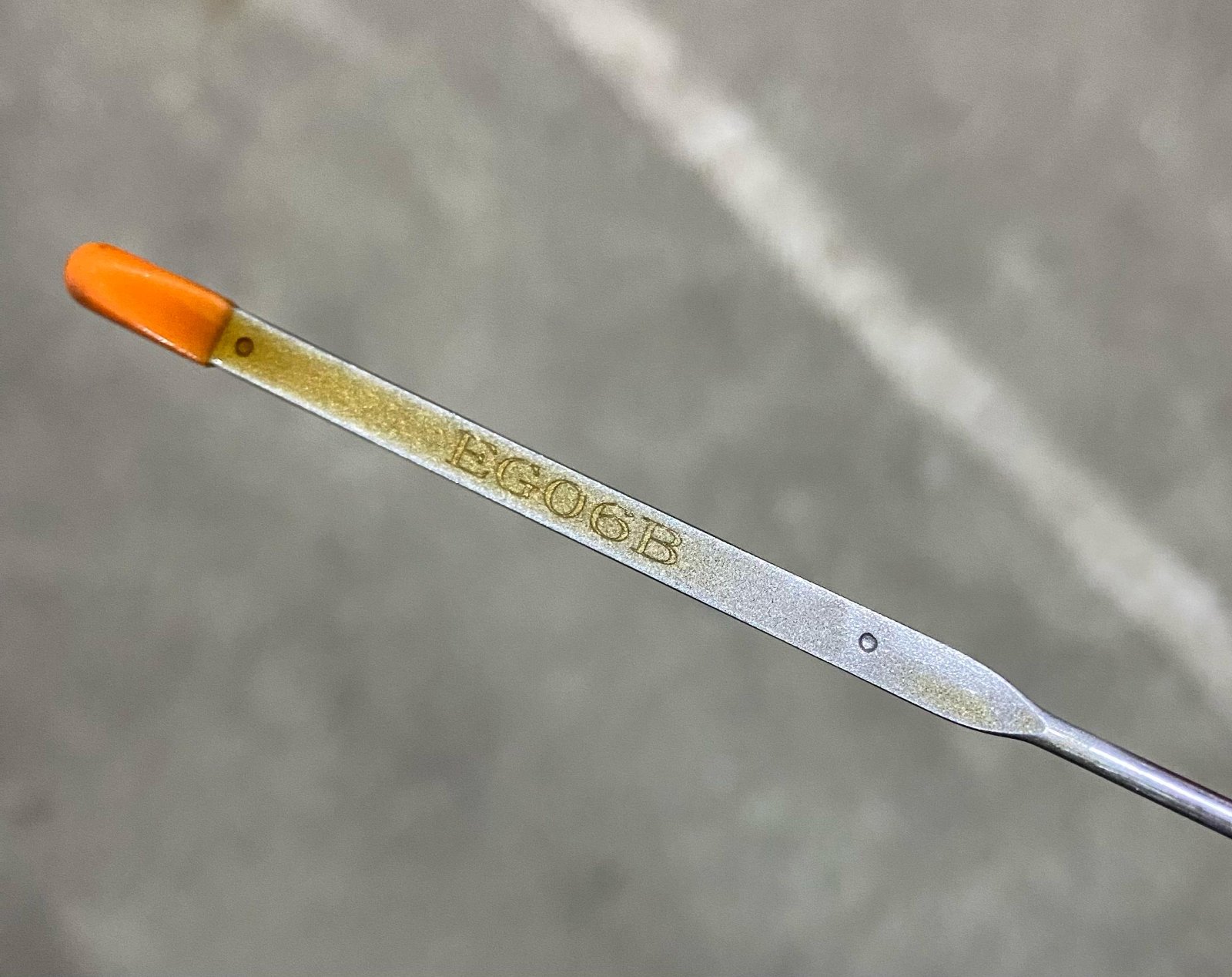

Небольшой отчет по маслу.
Пройдено в городской эксплуатации с короткими поездками 1045 км, 70:48 м/ч по бк машины(69 по сигнализации) израсходованно 120 литров топливо.
Уровень не изменился, масло стало темнее на щупе.
По моим акустическим меркам мотор работает шумновато на этом масле...
Катаем дальше )

07.04.2025 в 06:34, Morok сказал:
Катаем дальше )
Это уровень ушёл? Или сразу чуть недолили?
3 часа назад, AlBER88 сказал:
Сразу да, канистра 4 литра вся залилась, с литрушки не стал подливать.
Фото после замены на горячую.
