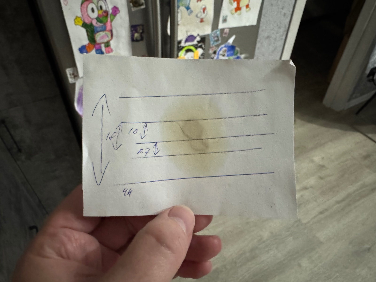

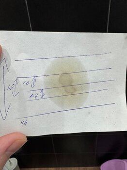

Капельный тест. Капля была одна, но из-за того что машина была под уклоном, капля растеклась. На удивление стала двумя каплями. Но интересно, что даже двойная капля явно хорошо удерживает грязь. Побег 3к.
P.S. Почему на первом фото, кажется что не правильная разметка. По этому второе фото в другом свете)

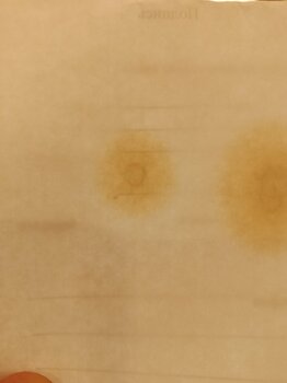

Сделал капельные тесты на салфетке, я никогда этого не делал( возможно неправильно это сделал, ну и ладно)
photo_2025-07-29_22-15-12.thumb.jpg.49a30bb22e21adedbc303f0a7239d8e3.jpg photo_2025-07-29_22-15-05.thumb.jpg.63566de69546ef9cb5a7bf3cb25fae92.jpg photo_2025-07-29_22-15-09.thumb.jpg.8212261940e5dec3b8bc57f6363a17c9.jpg

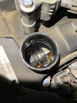

Также сделал пару фоток эндоскопом в моторе в головке( в поддон не полез не захотел пачкать прибор), мотор чистый, как с завода, масло отработало великолепно в плане чистоты , по износу покажет анализ.
             После Mirax MX9 5w-30 C3                                                                                                              После Mirax MX9 5w-40
photo_2025-07-30_10-52-53.thumb.jpg.1cb67202c8e1ff14083cb6b9dd9e09e0.jpgphoto_2025-07-30_10-52-51.thumb.jpg.ba4a048c187dd82280e1e8dbb1211b7b.jpg                                         photo_2025-07-30_10-52-56.thumb.jpg.84389e123caf750dbef7bd147f800f1e.jpgphoto_2025-07-30_10-53-01.thumb.jpg.2f20554858cf0c5e47199708ff53d016.jpg
