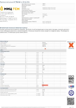

Масло: Novus Titan 5w-30
Автомобиль: Land Rover Range Rover Sport l494, 2014, 3.0D 292 лс
Общий пробег на одометре: 248 518 км
Пробег на масле: 10 032 км
Моточасы: 234мч (не уверен что подсчитаны верно, БК моточасы не считает а средняя скорость менялась от 20 до 60 км/ч относительно часто в зависимости от конкретной поездки)
Средняя скорость: 42 км/ч (опять же не уверен)
Израсходованное топливо: 1 013л
Доливки масла: не было
Угар: электронный щуп от начала до конца показывал максимум
Присутствие отложений в двигателе ДО: неизвестно
Присутствие отложений в двигателе ПОСЛЕ: неизвестно
Автозапуск по времени: нет
Наличие чип-тюнинга: да, изначально по птс 249 лс но был прошит до модификации 292 лс которая предусмотрена заводом, насколько это именно заводская прошивка не знаю, но едет на все 292 лс
ГРМ: ремень
Предпусковые подогревы: использовал в начале несколько раз, но подогревать не греет ДВС, только салон
Период эксплуатации: 18.03.2024-16.06.2024
Срок эксплуатации: 3 месяца
Топливо: 820л танеко и 193л Лукойл
Режимы: 40% город, 60% трасса.
Фильтр масляный: mann
Фильтр воздушный: goodwill
Марка антифриза: CoolStream Premium 40
Объем заливаемого масла: 6 л
Отбор масла: слив через пробку.
Отбор масла проходил с горячего или холодного двигателя?: с теплого двигателя.
Присадки: нет
Прожиг сажевого фильтра: нет сажевого
Что было до этого масла:
0 - 114 000 Castrol 5w-30 из бочки у дилера на ТО
114 000 - 203 000 total Rubia tir 9900 5w-30
203 000 - 214 000 extreme vrs gtj 5w-30
214 000 - 221 000 total 9000 ineo nfc a5/b5 5w-30
221 000 - 230 000 Novus Alpha 5w-30 a5/b5
230 000 - 238 000 S-oil seven gold 5w-30 a5/b5
238 000 - 248 000 Novus Titan a3/b4 5w-30
Режим езды на данную смены вышел следующим, проживаю в Москве пробки частое явление, было прилично поездок в соседние области со скоростью 90-130 кмч, была поездка в СПб по трассе ехал 170-200 без остановок (думаю это не самый легкий трассовый пробег)
Уважаемые старшие коллеги, что скажете, почему кислотное так выросло, что по элементам износа, интервал надо сократить?
Да нормальное у вас кислотное, оно можно сказать не выросло. :) По износу отлично для дизелька Рэндж Ровера, когда у них железа 25ppm и 4ppm алюминия - это считай около нуля износ.
torcon Спасибо! По интервалу на что ориентироваться, примерно столько же катать или лучше по количеству израсходованного топлива? Так как моточасы не получается нормально подсчитать.
Судя по анализу дешевый воздушный фильтр goodwill вполне справляется, хотя ожидал худшего.
Подскажите пожалуйста степень окисления это что (то что подсвечено в анализе красным) и как с ним бороться?
Спасибо за анализ,!
Здоровья Вам и коню.
не было ремонта двигателя? все родное?
dasin двигатель не трогали, 100.000 тыс назад ремонтировали турбину и все.
greminem если смотреть на ваш анализ, то можно на этом масле ездить по 25 000км. Масло даже на половину не сработано :) Щелочное 6.3.
Это и заслуга масла, но больше двигателя, потому что у вас много - 6 литров масла в картере + качественное ДТ с низким содержанием серы.
Как считать?
1) самый классный способ, купить вот такой датчик на али и пришлепать на двигатель под капот. (двухсторонний скотч, надо отодрали, забрали с собой на другую машину).
Датчик моточасов работающий на любом моторе от вибрации
2) можно менять просто через 10 000км. Анализ вы уже сделали, по нему все понятно, запас по сработке масла просто огромен... Иногда можете затянуть и поменять через 15 000км - ничего не будет.
3) можно по топливу - например 1200 литров ДТ и на смену.
Если выберете подсчет по моточасам, нужно будет откатать допустим 300мч и сделать еще раз анализ. Посмотреть на масло. Меньше даже смысла не вижу ездить... :)
greminem лучше не измерять анализом (количеством кремния) степень очистки и качество воздушного фильтра - это очень грубый метод... :)
torcon Все понял, большое спасибо!
8 минут назад, greminem сказал:
по ходу до 500 откатает, раз масло не берет ни капли.... хороший мотор :good2:
dasin Тьфу тьфу тьфу… и три раза по дереву
Сажа 0.2 за 10т.км и тонну топлива это хорошо. Хорошее масло и хороший двигатель. Такими "трассовыми" пробегами спокойно дилерские интервалы можно ходить.
greminem По поводу окисления не парься, это из-за компонентов самого масла, а не отработки. Лаба по "дэфолту" ставит на такое маркер.
