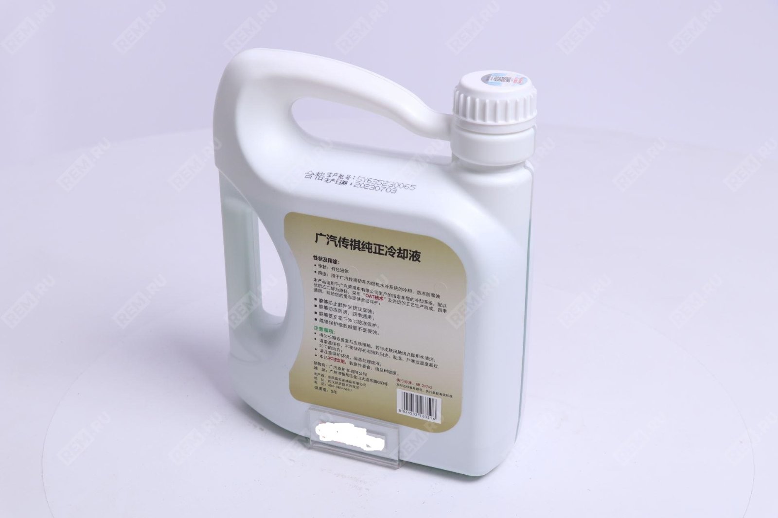

Антифриз DF-6 LEC-II  для GAC GS5, GS3, GS8, M8
Чем можно заменить ?

Товарищи, нужна ваша помощь в выборе антифриза для GAC GS8 Hybrid. По мануалу идет DF-6(LEC 2), вроде как можно лить G12++. Родной антифриз зеленый, на небольшом пробеге начинает желтеть, потому хочу полностью заменить в системе. Хотел найти Синтек 12++, но его нет в продаже и походе осуществлен переход на Sintec Antifreeze Multifreeze . Можно ли произвести полную замену на Синтек Мультифриз? Или какой можете посоветовать аналогичный родному? Заранее благодарен.
10 часов назад, Babls сказал:
Есть Рольф 12++, это тот же синтек.
1 час назад, Рокфор сказал:
А вот этот вроде как соответствует lec2 стандарту. Единственное цвет другой, будет немного не стандартно )
https://sinteclubricants.ru/catalog/antifrizy/sintec_antifreeze_oem_china_oat_red_40/
7 часов назад, Vasek555 сказал:
Имеет преимущество перед синтеком ? Просто вроде как плюс минус одинаково по свойствам.
39 минут назад, Babls сказал:
Этого я незнаю. Для такой оценки нужны специальные тесты.
52 минуты назад, Vasek555 сказал:
Спасибо, купил его.
