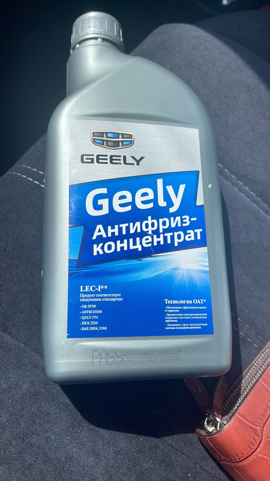

Vasek555 это не имеет к джили никакого отношения
1 час назад, Ivan97 сказал:
У нас то же самое в дешёвой таре.
И не позорьтесь. За использование товарного знака несанкционированное можно "отгрести".
Barmaley Ну совсем тары не совпадают
Ivan97 и что? У нас в РБ есть и в дешёвой таре на дилере Джыли и в нормальном исполнении. В дешёвой упаковке это самые первые разливы мелкотарные.

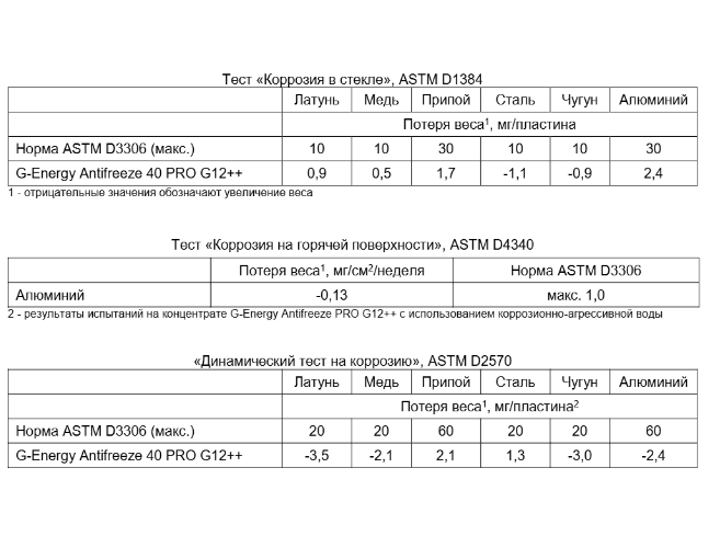

Barmaley  Vasek555  а что скажете про реальные тесты на пластинах, допустим когда в ASTM D1384 получается отрицательное значение изменение веса на чугуне
-0,9 это хреново же, получается увеличение веса пластины, т.е. налет из оксидов, ухудшение теплоотдачи
все правильно понимаю ?
Изменено пользователем Ex-Gubkln
43 минуты назад, Ex-Gubkln сказал:
До тех пор пока значение в пределах стандартизованной нормы - все в норме)
Прироста массы за счет "налета оксидов" не совсем корректно так говорить, так как проведение испытаний предусматривает и отчистку пластин.
Нет смысла на счет этого думать) а так да на некоторых продуктах это нормальная ситуация.

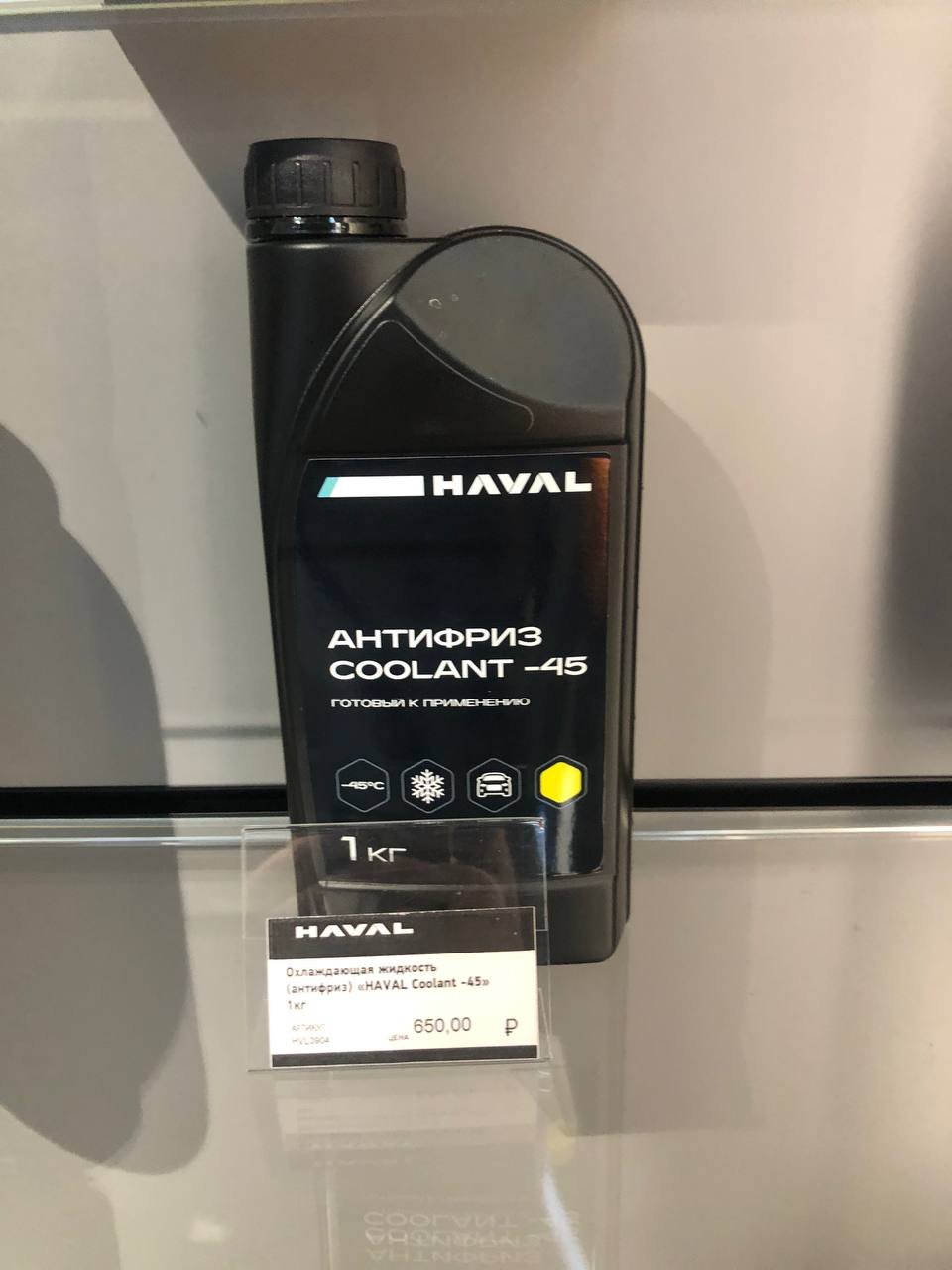

Оригинальный антифриз Хавал, ну нормальный выбор производителя, одобрям-с ))
кулстрим CHN :praising:
4 минуты назад, Ex-Gubkln сказал:
Может до тестов..доживём. А то CS -то нормальный, а вот что ему 'зарядили' китайцы в баки?
