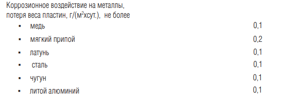

А можно залить что-то получше, например Антифриз FELIX JDM как раз лобрид + зеленый цвет. Идеально же. G12++
Коррозия к чугуну минимальная 0,01 г/м 2 сут по тесту при 336 часов и 88 градусов
А например обычный FELIX® DRAGON G12+ имеет такие данные по тесту 0,1 г/м 2 сут при 336 часов и 88 градусов. В 10 раз больше.
Так что вот она причина перехода с 12+ на 12++
