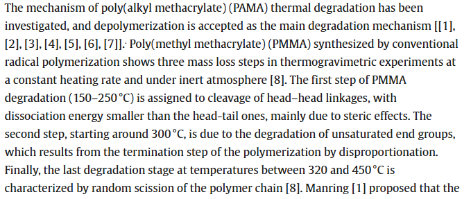

а что такого? Загустители - те же углеволороды, окисляются, ломаются. Больше всех PAMA, достаточно на япономасла посмотреть в отработке. С 240+ ИВ до 190+ снижается.

Это хорошо видно в тестах на окисление загущенных масел в "колбах" (СЕС L-109, Daimler DOT, Renault TOC и тд), где нет механической деструкции, но на начальном этапе вязкость масла падает. Эти данные (протоколы испытаний) вы в открытом доступе вряд ли найдете.
А про термодеградацию можно погуглить

Ну а если не ПМА ?
ПМА и ПАМА это разное  или одно и тоже ?
Изменено пользователем знаток
44 минуты назад, знаток сказал:
Ну а если не ПМА ?
Формально РАМА правильнее.
Другие более стойкие.
Никакого секрета ни для кого нет, что загустители в моторных маслах - одна из главных составляющих отложений в двигателе.
Они, когда новые, свежие, неработавшие - такие все из себя белые и пушистые (SV260), кругленькие шарики (Paratone) или прозрачные "мармеладные" брикетики (LZ 7067C). А полиизобутилен так вообще - смотришь в автоцистерну сверху и видишь дно, как будто внутри ничего нет.
А как начнут "работать", так и "меняются":)
Изменено пользователем SAE88
