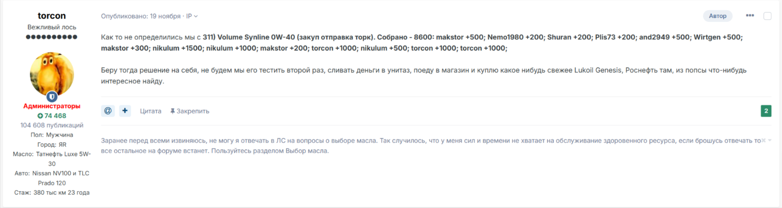

Lukoil Genesis Armortech 5W-40 API SN свежее 2024 за анализ спасибо форумчанам makstor, Nemo1980, Shuran, Plis73, and2949, Wirtgen, nikulum.
Образец закупал в магазине Масломарт г. Тюмень.

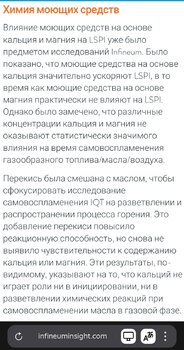

У SP меньше кальция, для прямого впрыска, защита от эффекта LSPI.
Исследования Infineum показали, что  концентрация (количество) кальция никак не влияет на LSPI ;)
4 часа назад, kos7500 сказал:
Интересное заявление. Есть публикации этого исследования или источник этой информации?

12.12.2024 в 20:54, Wirtgen сказал:
Не участвовал в сборе на это масло .
torcon , если на Полимериум будете собирать то зови , помогу .
По анализу : масло чуть ниже уровня  Про , что-то Лукойл не вывозит .
Ты скидывался на Volume Synline 0W-40, но анализ выложил оф представитель Volume, поэтому решено было перекинуть средства на другое масло.

14.12.2024 в 17:06, SAE88 сказал:
Конечно есть.
LSPI and lubricant auto-ignition.pdf
