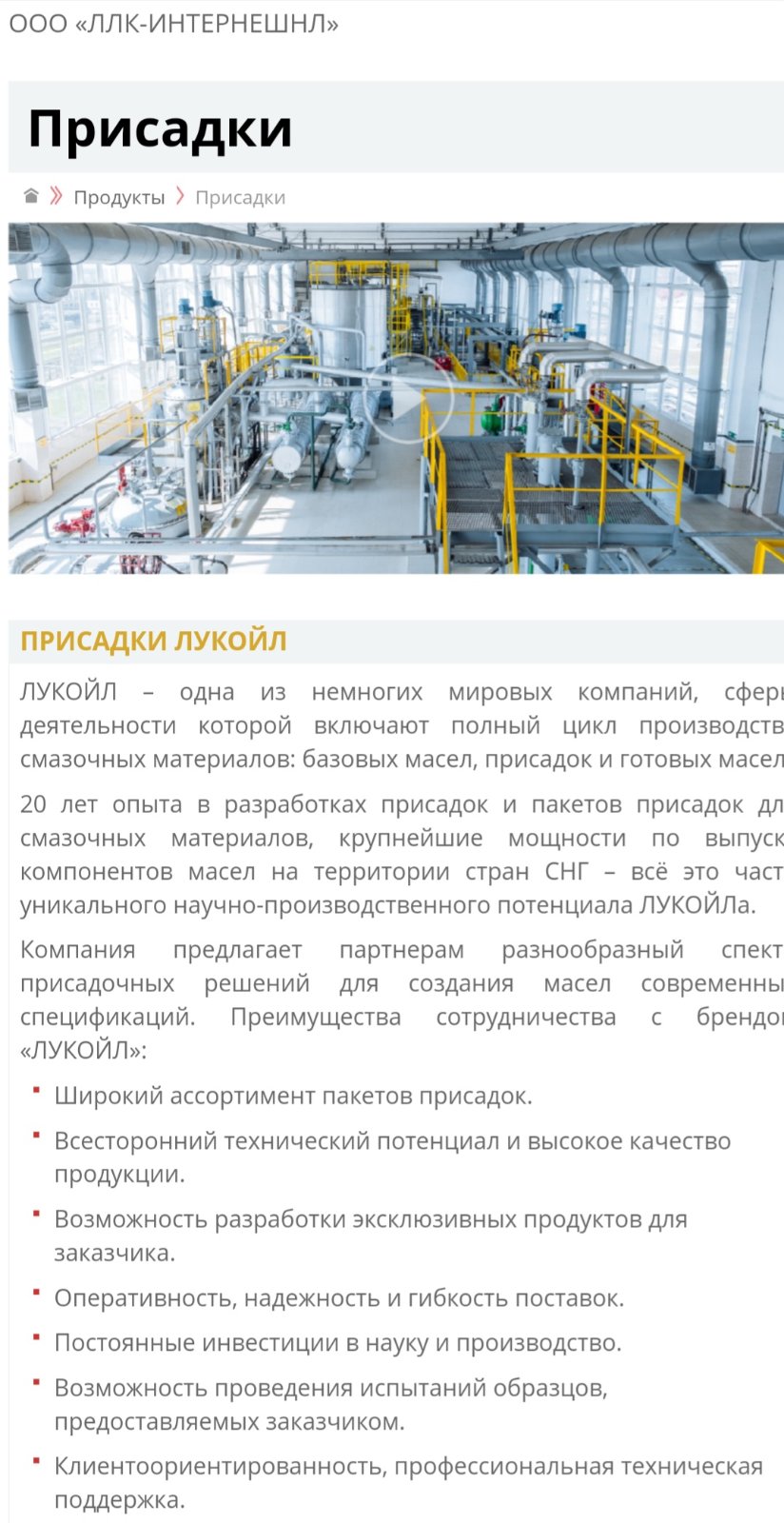

9 января 20251 г 2 часа назад, SAE88 сказал: Это они пакеты свои продают и дают рекомендации. Кому продают ? -)
10 января 20251 г 7 часов назад, Vasya- сказал: Кому продают ? -) кому то продают, может быть увидим по VOA
10 января 20251 г torcon 11 часов назад, torcon сказал: Andrey422 там где серьезные спецификации VW 504/507, 508/509, MB 229.71 они применяют западные пакеты, свои пока не внедряют. Так что, все верно. torcon Очень хотелось попробовать именно на нашем пакете, после того, как мне хваленый Синтек, на анализ которого, к слову, я и скидывался, засрал клапанную крышку красным лаком, как то желание использовать масла на китайских присадках пропало...
