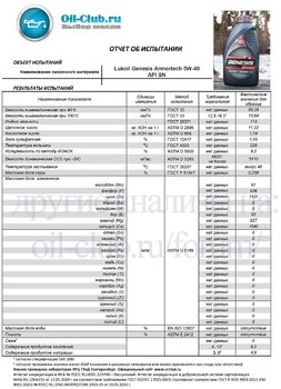

Масло заявлено как: API SN/CF; VW 502 00/505 00; Renault RN 0700/0710; BMW LL-01; Opel GM-LL-B-025; ACEA A3/B3, A3/B4; MB 226.5/229.5/229.3; Porsche A40; Fiat 9.55535-N2; PSA B71 2296.
1) Вязкость соответствует стандарту SAE J300. Это масло действительно 5W-40.
2) Щелочное число = 11,22 мгКОН - высокое. У Lukoil Genesis Armortech 5W-40 хороший запас для нейтрализации кислот возникающих в двигателе. В теории, это даст хорошую чистоту поршней. Плюс на таком масле, можно иногда забыться и поменять его чуть позже. Есть запас для тяжелых условий эксплуатации. Плюс к этому, у Лукойла много дисперсантов по ИК спектру (0,49-0,50 если по старому). Которые дополнительно отводят загрязнения, не дают им скапливаться в отложения и содержат двигатель в чистоте.
3) Не смотря на достаточно жирный пакет присадок, зольность не зашкаливает, всего 1,06% - это ниже, чем обычно у полнозольников ACEA A3/B4. Видно, что это масло на современных детергентах, то есть хорошо подойдет новым иномаркам, там где производителем рекомендуются полнозольные масла.
4) Температура вспышки = 229С - нормальная для гидрокрекинга VHVI. Масло термостабильно при высоких температурах.
5) NOACK испаряемость масс (естественный угар) = 9,2% - тоже хороший результат. По стандарту можно до 10%, и Лукойл это требование соблюдает.
6) Вязкость имитации холодной прокрутки стартером, CCS при -30С = 5110мПас - "не пустышечная". Здесь не забыли положить VHVI-6, что дало нормальные высокотемпературные характеристики. И в тоже время Lukoil Genesis Armortech 5W-40 - хорошо ведет себя при низкотемпературном запуске. Хуже когда у гидрокрекинговой ACEA A3/B4 5W-40 CCS = 3300...
7) Температура застывания -46С - есть запас для использования этого масла в морозы. До -30С точно все будет нормально. Ну а если вдруг, погода застала врасплох, можно запуститься и в -32С -33С.
8) Содержание серы = 0,256% - норма.
9) Пакет присадок неизвестный. Вроде бы Lukoil анонсировал свой новый LV 3200, и он даже походит на него, но не такой. В нашем меньше бора и молибдена. Что можно по нему сказать? Есть модификатор трения на основе молибдена. Достаточно противоизносных присадок ZDDP (фосфор, цинк). Дисперсанты (бор). Современные моющие присадки, которые дают мало золы и хорошие щелочные свойства (магний, кальций). Весь джентельменский набор присутствует. А вот проходила ли эта версия тесты на заявленные спецификации? Не ясно.

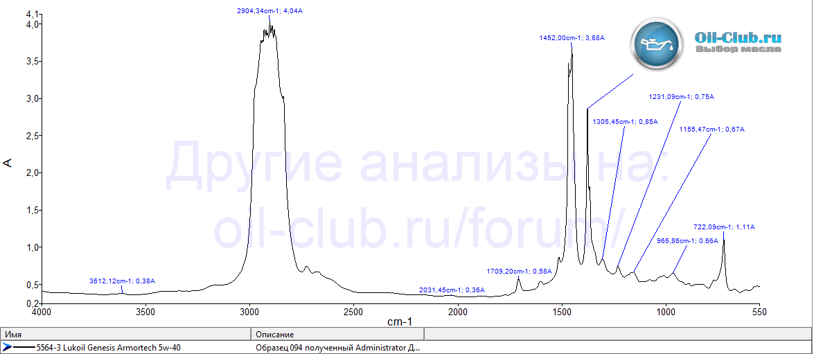

ИК спектр Фурье говорит о том, что масло на основе гидрокрекинга VHVI, выше среднего количество дисперсантов, аминные и фенольные антиоксиданты (уже с поправками на новые высоты пиков.)

Вывод: Никогда такого не было! И вот опять... У Лукойла новая версия! :) Состоит из гидрокрекинга VHVI. Гидрокрекинг качественный, потому что дает хорошие низкотемпературные характеристики и в то же время термостабилен при высоких температурах. К базе вопросов нет - она отличная, ИК спектр дает высокий пик 722 (даже по старым меркам). В узких кругах, такую базу называют супер-кряк. Достойные моющие/нейтрализующие свойства - высокое щелочное число 11,2. В тоже время, не страшен для современных двигателей и катализаторов - зола 1,06%. Напичкан дисперсантами и антиоксидантами. Такие масла обычно очень чисто работают, долго выдерживают, подходят для тяжелых условий эксплуатации. Единственное, что непонятно - опять какой то новый пакет присадок... Убрать бы вот это непостоянство...

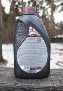

Примерно так и есть. Китайцы из J&D Lubricant на своей присадке SM/SN пишут, что если смешать, то получится масло уровня SP/GF-6.
Что слышно за этот сабж, который разлит в Казахстане?
Этикетка вроде не вплавленная, кольцо от пропки может не оторваться и артикул 1539424.
Народ ссыться что это не то пальто, если поставить рядом российское  и казахстанское прямо видно разницу по канистрам!
И яко бы угорает.
(в подделку лукойла не верю конечно)

58 минут назад, Ведрослав сказал:
когда произведено? уже, вроде, вплавляют..

канистры SAVSOL видел?
 ЗАКАЗАЛ 3 КАНИСТРЫ, сфоткаю как приедет.
Гугление по канистры  SAVSOL выдало местный форум (похожи на пятилитровки лукойловские)

42 минуты назад, Ведрослав сказал:
 какой вывод?
Простой вывод - это оригинальные канистры с оригинальными штампами. Они и в Индии такие https://www.exportersindia.com/product-detail/automotive-oil-3665563.htm
